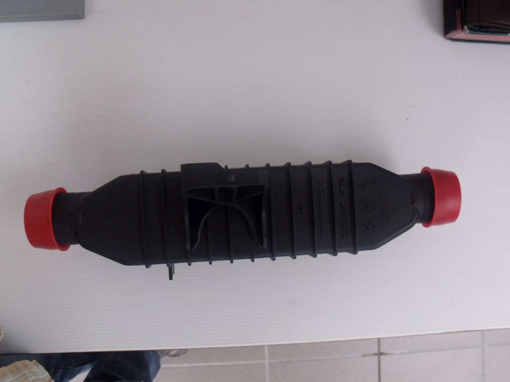

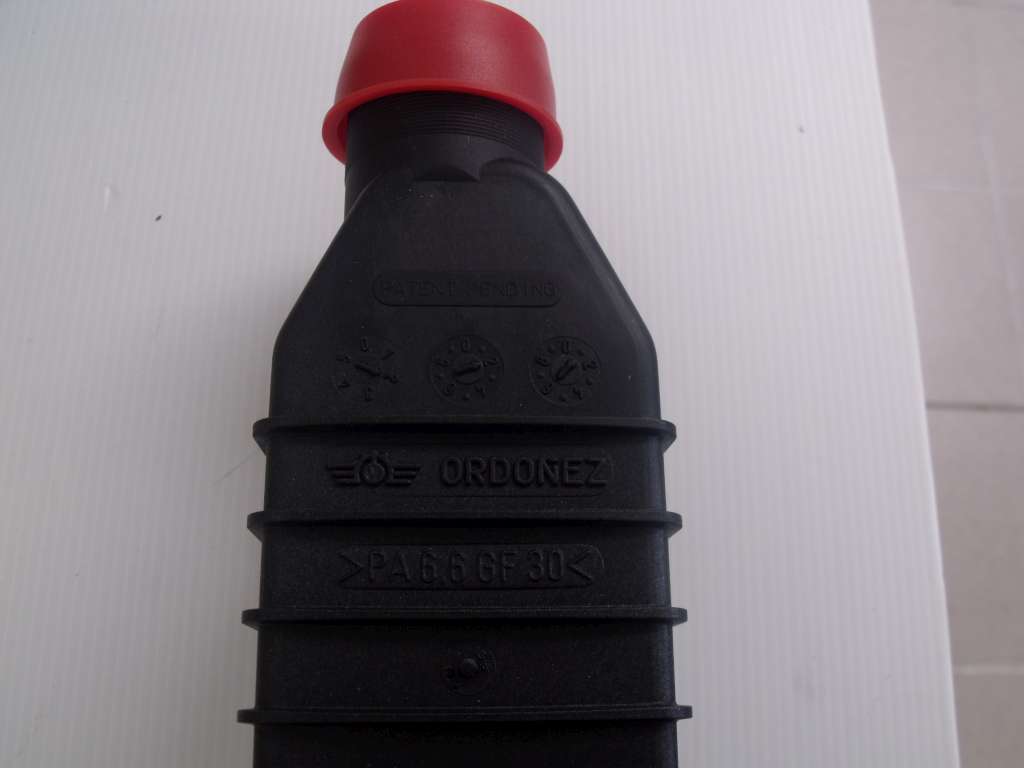

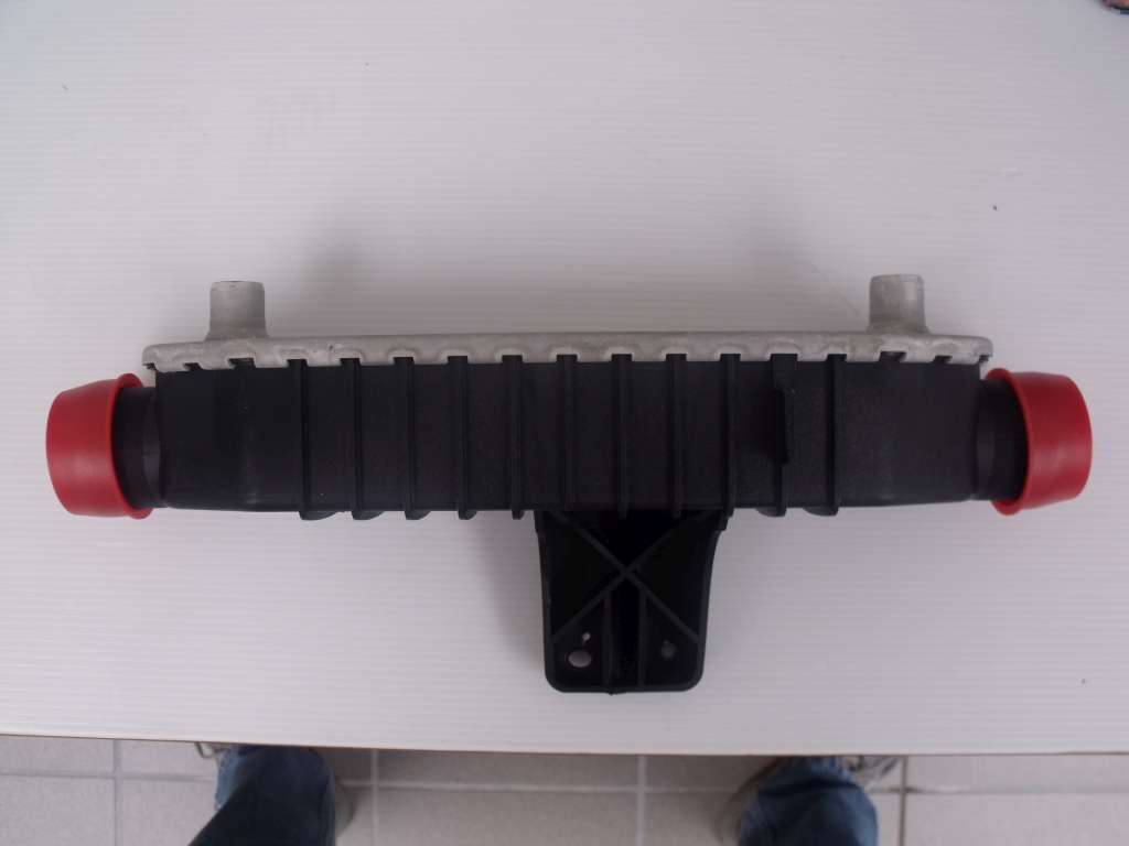

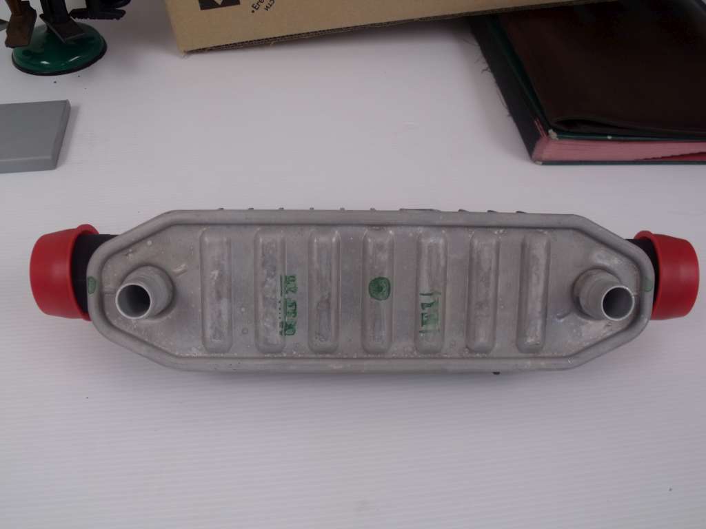

Preciso che la mia Phedra è un 2.2 da 128 cavalli del 2004.
Nel 2012 ho fatto la sostituzione, arrangiandomi da solo, acquistando il pezzo da una concessionaria Citroen.
Costo del ricambio: 195 euro (nel 2012)
Allego alcune foto del pezzo che ho sostituito.
