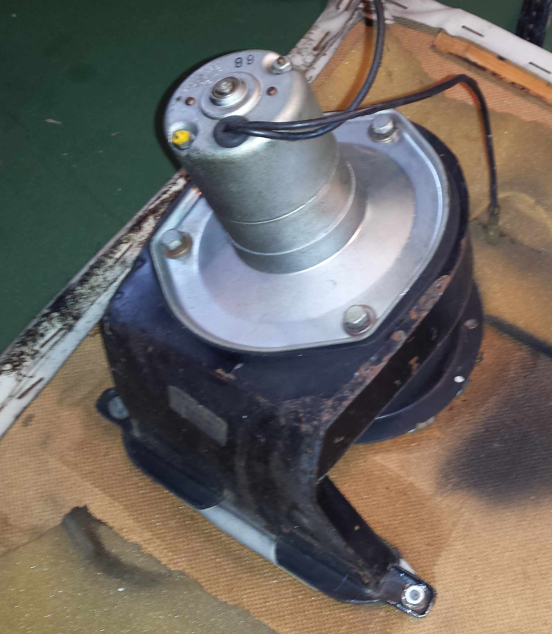

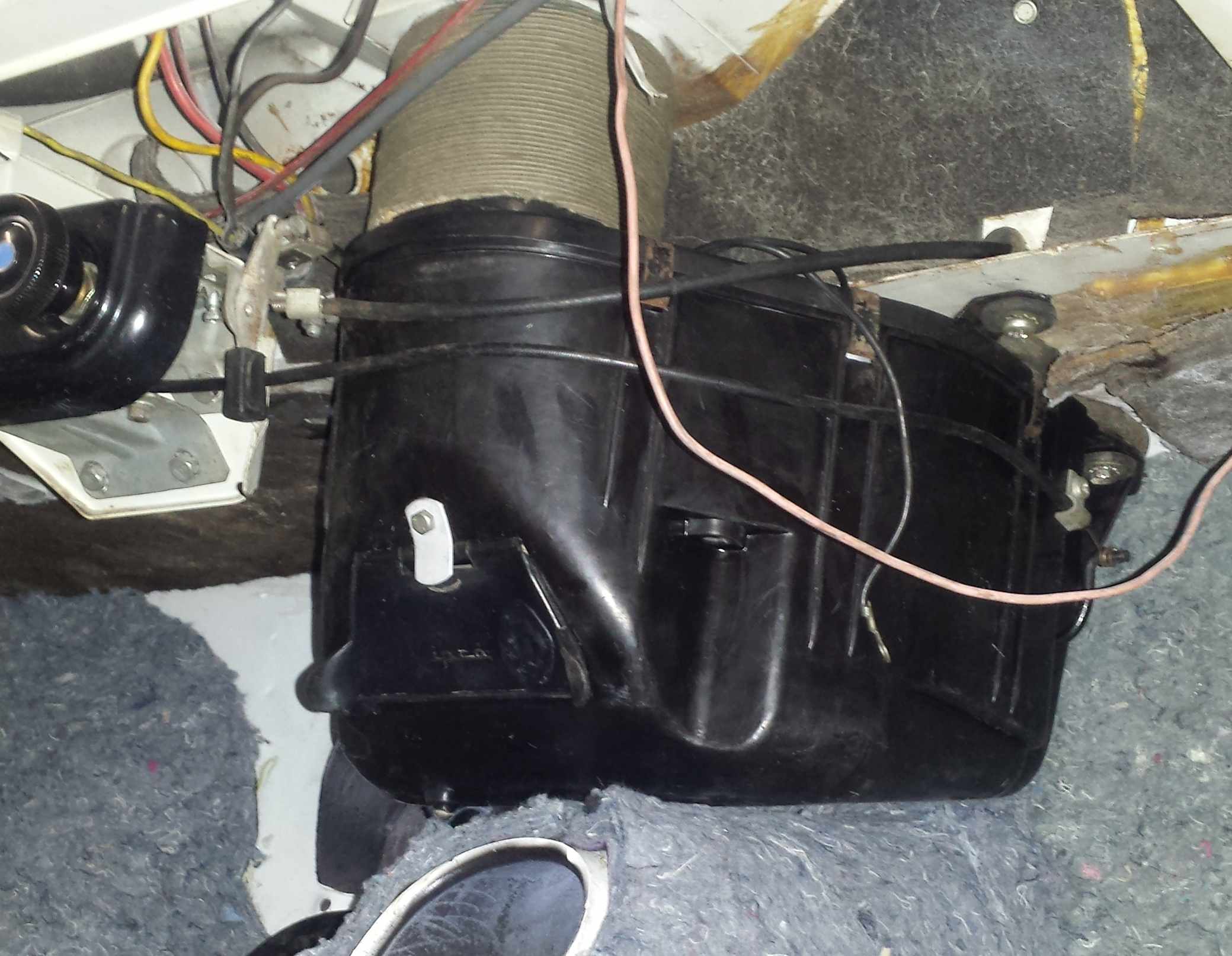

i particolari a cui ti riferisci li conosco essendo montati sulla mia versione;mi ritrovo anche un tubo di circa 10cm di diametro,in una sorta di cartone,tipico dei convogliatori di aria calda,che non avendo smontato personalmente non ne conosco la collocazione.Comunque quanto attiene alle griglie e alla cappelliera è ok,solo che non ho il ventilatore;potrei fare un adattamento per una ventolina da reperire da qualche sfascio;hai qualche suggerimento in proposito?
;)Re: Rivista Lancia salone di Torino 1965 motori ad iniezione
In allegato troverai una foto dello sbrinatore.
L'unico tubo in cartone di quel diametro che mi venga in mente è quello che convoglia l'aria verso le bocchette del cruscotto, vedi foto allegata. Nella parte posteriore non cìè nulla del genere.
Per quanto riguarda i consigli, vista l'(in)efficacia dell'oggetto, fossi in te non mi preoccuperei più diu tanto, prima o poi te ne verrà uno sotto mano. Non perdere tempo in adattamenti...

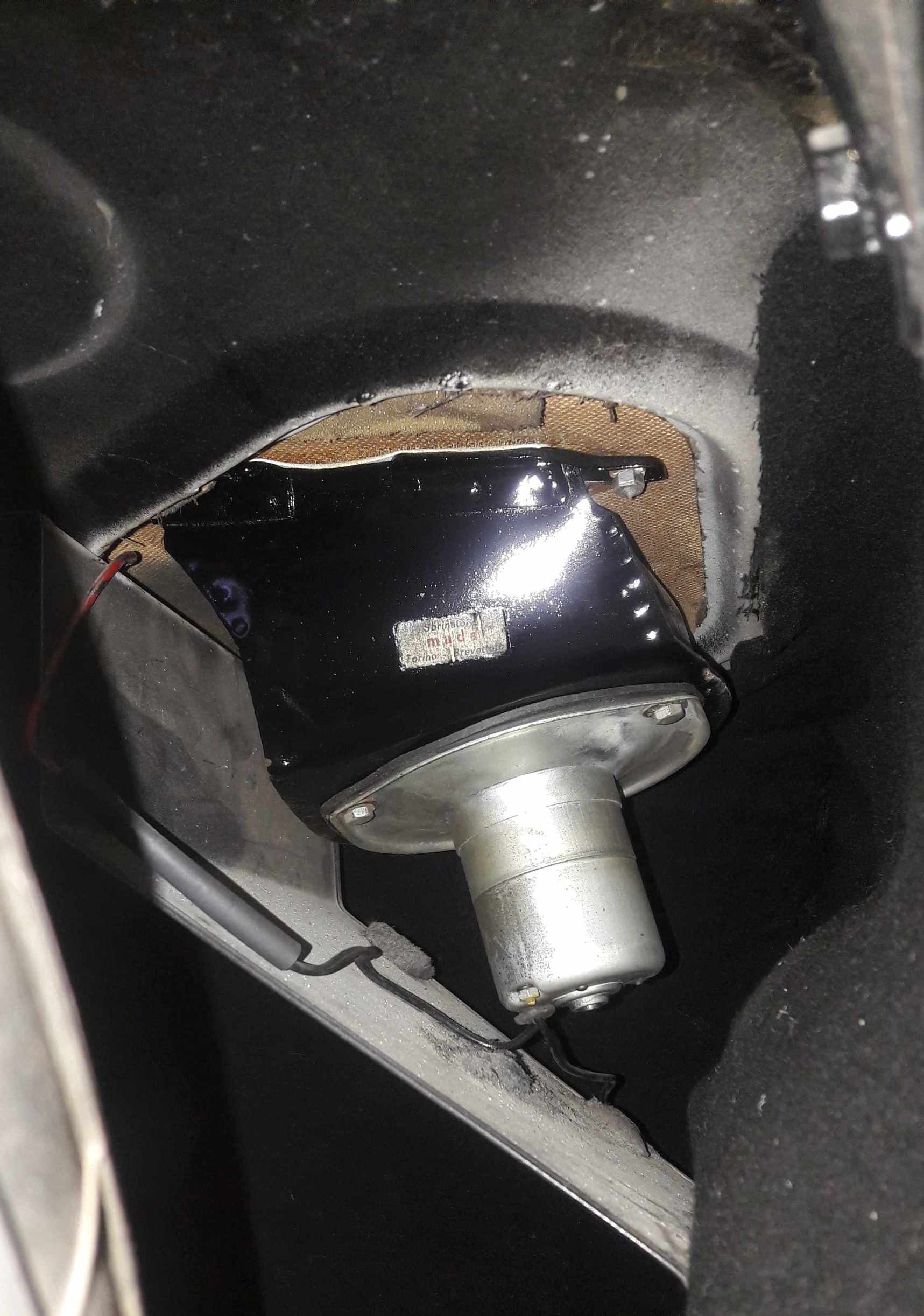

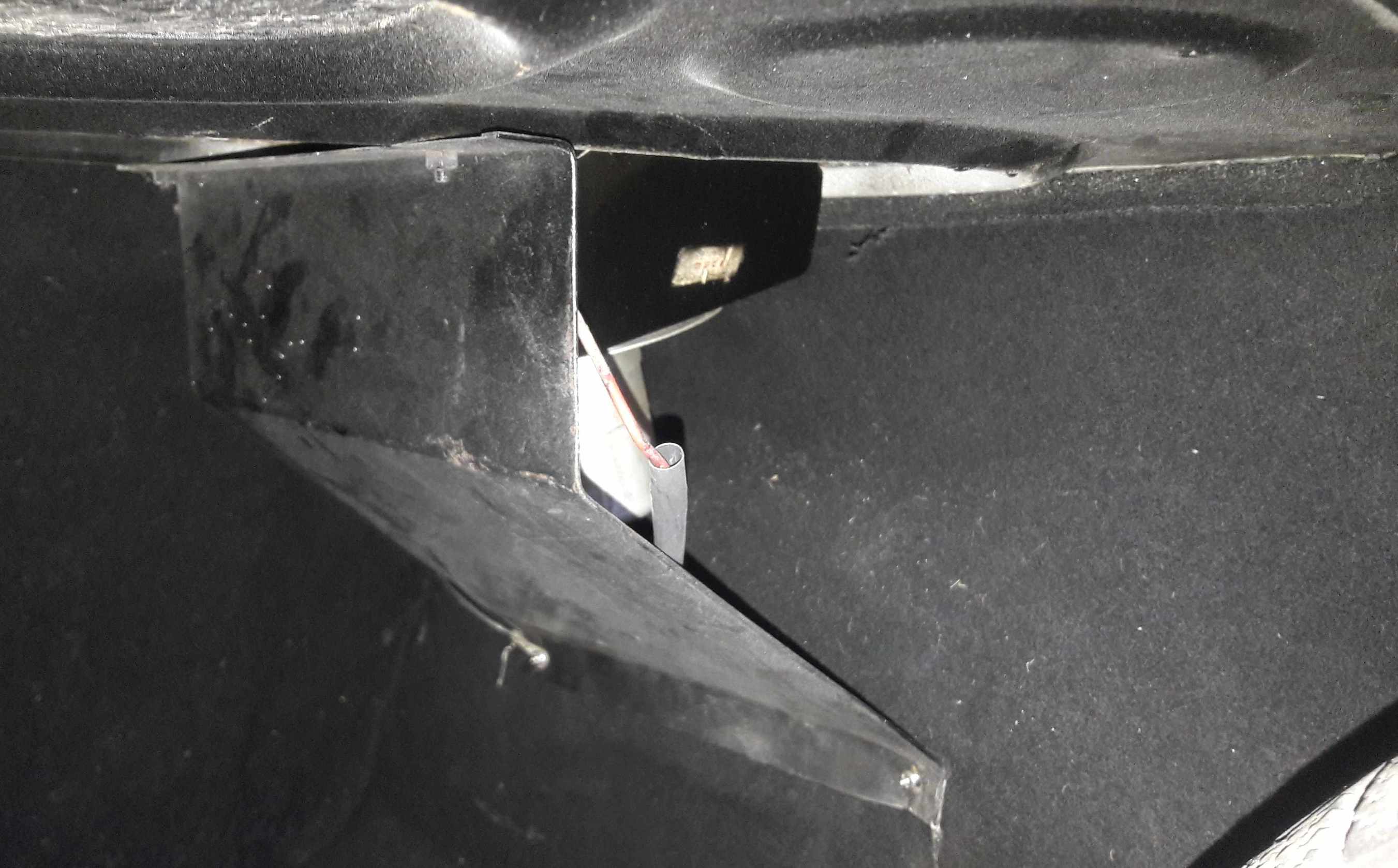

Ciao Francesco,
temo non sarà così facile, questo sbrinatore pare che sia stato utilizzato solo su questa vettura, perlomeno in Lancia, sulle versioni successive è stato adottato il lunotto termico, molto più efficace.
Ti allego altre due foto nelle quali vedrai il gruppo installato in vettura.
Giovanni
Giovanni
