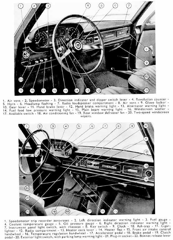

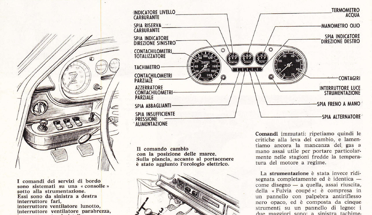

non essendo in possesso del libretto di uso e manutenzione,chiedo ai possessori di flavia coupè 1800 versione iniezione,un chiarimento circa le funzioni dei vari interruttori della consolle,soprattutto di quello a tre vie posto inferiormente alla stessa.
Re: interruttore consolle
Nella versione ad Iniezione, in base al numero di telaio/anno di immatricolazione, l'interruttore dei fari è sopra il blocchetto di avviamento e al suo posto, sulla consolle, dev'esserci l'interruttore che attiva le spazzole dei tergicristalli a due velocità, il terzo tasto a pianoforte resta neutro a disposizione, l'ultimo interruttore a destra è per l'acqua dei tergicristalli.
Nella versione ad Iniezione la spia rossa del freno a mano è condivisa dalla spia dell'arricchitore pertanto anche con il freno a mano disinserito, fino a quando la temperatura non raggiungerà circa i 65°, la spia rossa resterà accesa per poi spegnersi automaticamente.
Se la memoria non mi inganna la tua dev'essere come ti ho descritto.
Ciao,
V
Ciao,
V
Ciao a tutti,
in allegato la disposizione dei comandi della versione con il tergi a 2 velocità utilizzato a partire dal telaio 14272
Un caro saluto
Giovanni
P.S. a partire dal medesimo numero di telaio viene installato un contagiri elettronico invece di quello meccanico. Il periodo di produzione è successivo all'estate 1966 (MY 1967),
Un caro saluto
Giovanni

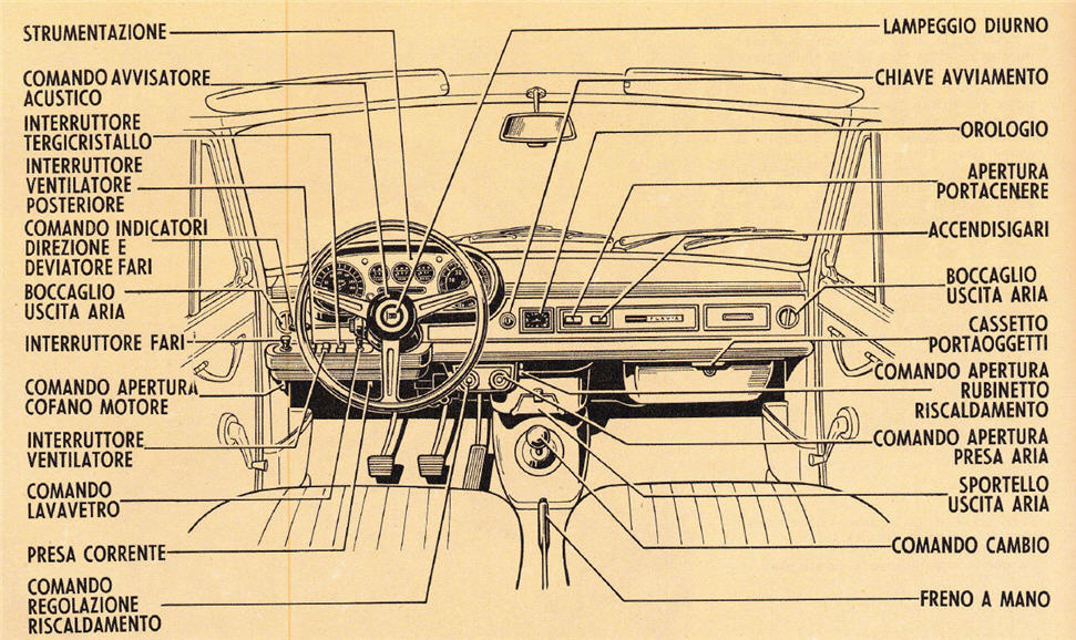

grazie a te e a Vittorio per i chiarimenti;nel frattempo mi sono procurato il CD lancia flavia e ne ho tratte le stesse illustrazioni.Comunque in nessun caso riscontro un interruttore con tre posizioni posto nella parte inferiore della consolle sul lato prossimale allo sterzo;non vorrei che sia una modifica apportata per qualche ragione.Inoltre non mi trovo la ventola di sbrinamento del lunotto,pur avendo l'involucro e la relativa feritoia applicata alla cappelliera.Se fosse stato soppresso per qualche ragione,non m sarà facile reperirne una.Avete qualche insicazione in merito?Vi ringrazio anticipatamente,Francesco
Buon pomeriggio Luca,
tutto esatto! Lo sbrinatore è presente solo sulle vetture ristilizzate nella seconda metà del 1965 e fino alla fine della produzione, sulla seconda serie e sulla 2000 coupè non è più stato usato in quanto era previsto lo sbrinatore elettrico, ben più efficace.
Di sicuro il pezzo non è facilmente reperibile.
Ti confermo inoltre che non era previsto alcun interruttore sotto il cruscotto.
Per quanto riguarda l'olandese che hai menzionato, sappi che è sua abitudine insultare gli italiani che evidentemente disprezza, non disprezza però i quattrini che guadagna con le auto prodotte nel nostro paese di barboni. Pecunia non olet...
Un caro saluto
Giovanni
grazie Giovanni;quindi tu mi dici che non c'è nessun interruttore nella parte iunferiore della consolle e quindi il coperchio rettangolare avvitato con duo viti serve solo per ispezionare l'interno.Strano che nel mio caso risulti forata ad ok per avvitarci l'interruttore strutturalmente complesso,che presenta la levetta in posizione centrale con possibilità di assumere due altre posizioni(dx/sin).Evidentemente è una modifica forse per antenna elettrica?che comunque non c'era ne mi pare sia stato richiuso nessun foro che potesse contenerla.Mistero.
Ciao Francesco,
Confermo, sotto la plancia non c'è alcun interruttore.
Hai provato a seguire i cavi?
