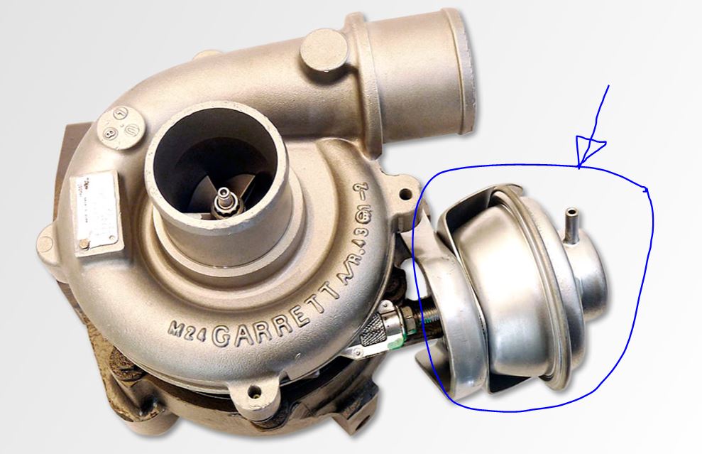

Hallo zusammen,
bei meinem Thesis 2,0 20V, 185 PS, Bj. 2003, 150.000km, ist die Druckdose des Garrett-Turboladers defekt. Leider bekommt man das Teil nicht separat, sondern nur in Verbindung mit einem neuen Lader.
Die für einen neuen oder auch überholten Lader anfallenden hohen Kosten möchte ich vermeiden, da der Lader rein mechanisch i.O. ist.
Ich habe mittlerweile in der ganzen Republik wegen der Druckdose herumtelefoniert - leider ohne Erfolg.
Hat eine(r) von Euch einen Tip oder evtl. einen gebrauchten Lader (auch mit mechanischem Defekt) greifbar?
Vielen Dank im Voraus!
Frank
PS:
anbei ein Prinzipbild des benötigten Bauteils.
Die Lancia Teile-Nr. für den kompletten Lader lautet: 46791688
Druckdose Turbolader gesucht
- lader.jpg (84.54 KiB) Viewed 680 times

Re: Druckdose Turbolader gesucht
Hallo zusammen,
so nun habe ich die Kiste wieder am laufen.
Nach etlichen Versuchen mit 2 anderen Druckdosen (1x zu groß und 1x zu spät öffnend) habe ich ich eine Original Garret Druckdose drin die perfekt funktioniert.
Es handelt sich um den Typ für folgende Lader: GTR-25 T3, T3/T60, T3/T4, GT30, GT35 mit einem Öffnungsdruck von 0,5bar bezogen bei Fa. turbo-parts für 41€
Um diese Dose einzubauen, musste ich die alte (angeschweißte) abflexen, 2 neue Löcher in den bestehenden Halter bohren und festschrauben.
Achtung: Soweit mir bekannt, haben die Garret Dosen alle Zollgewinde (und auch hier aufpassen: es gibt drei verschiedene Arten von Zollgewinden die nicht miteinander kompatibel sind!). Deshalb immer die Muttern mit bestellen sofern nicht bereits im Umfang enthalten.
Das gleiche gilt auch für das Gewindestück, welches den Anschluss zur Wastegateklappe bildet.
Hier musste ich die Anschlussbohrung ausbüchsen, da das mitgelieferte Gewindestück eine zu große Aufnahmebohrung für den Zapfen der Wastegateklappe aufwies.
Dann habe ich die Druckstange auf die selbe Länge wie vom Originalteil eingestellt und eingebauen lassen.
Seit 2 Wochen funktioniert mein Wägelchen ohne Probleme (abgesehen von der defekten Leuchtweitenregulierung).
Frank
