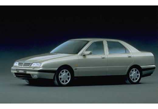

Mein Kappa ist mit folgenden Felgen ausgestattet: http://bestautophoto.com/images/lancia-kappa-2.0-04.jpg
Ich möchte folgende Kappen montieren: https://d1b9m7lmejcu5w.cloudfront.net/i ... -1998-.jpg
Passen diese Kappen auf die bestehenden Felgen oder braucht es bestimmte Felgen dazu? Ob es diese Kappen noch wo zu beziehen gibt brauch ich wahrscheinlich leider nicht fragen??
Bzw. passen dann auch welche vom den späteren Speedline 15" SL-1187 oder gar vom welche vom Lybra?

Die Felgen auf den beiden Bildern sind jeweils unterschiedliche. Da kannst Du leider nicht einfach die Kappe nachrüsten.
