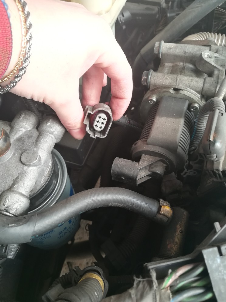

Buonasera, rabboccando l'acqua per i tergicristalli ho trovato questo spinotto staccato.
Posso ricollegarlo o lo lascio così (l'auto è di seconda mano, non so se l'hanno staccato apposta per qualche motivo).
L'auto non da problemi e non si è accesa nessuna spia.

In che zona lo hai trovato?Sembra lo spinotto dell'egr
Re: Spinotto vano motore
Si ho tolto il coperchio motore per dare un'occhiata e l'attacco di questo spinotto si trova vicino la valvola egr,
si collega a un barillotto nero, forse è proprio quello.

ciao, domy3295 se la tua auto e :1.9 jtd LX 105cv / Anno 2000 non ha la egr del motore euro3 ma lui a del motore euro2 mi sembra diverso il cavetto,
quel cavetto è una predisposizione in più , mi sembra di averla notata pure io dietro alla vaschetta acqua dei tergicristalli , se no e proprio uno spinotto dei motorini dei tergi ma sicuramente non centra nulla con la egr.....

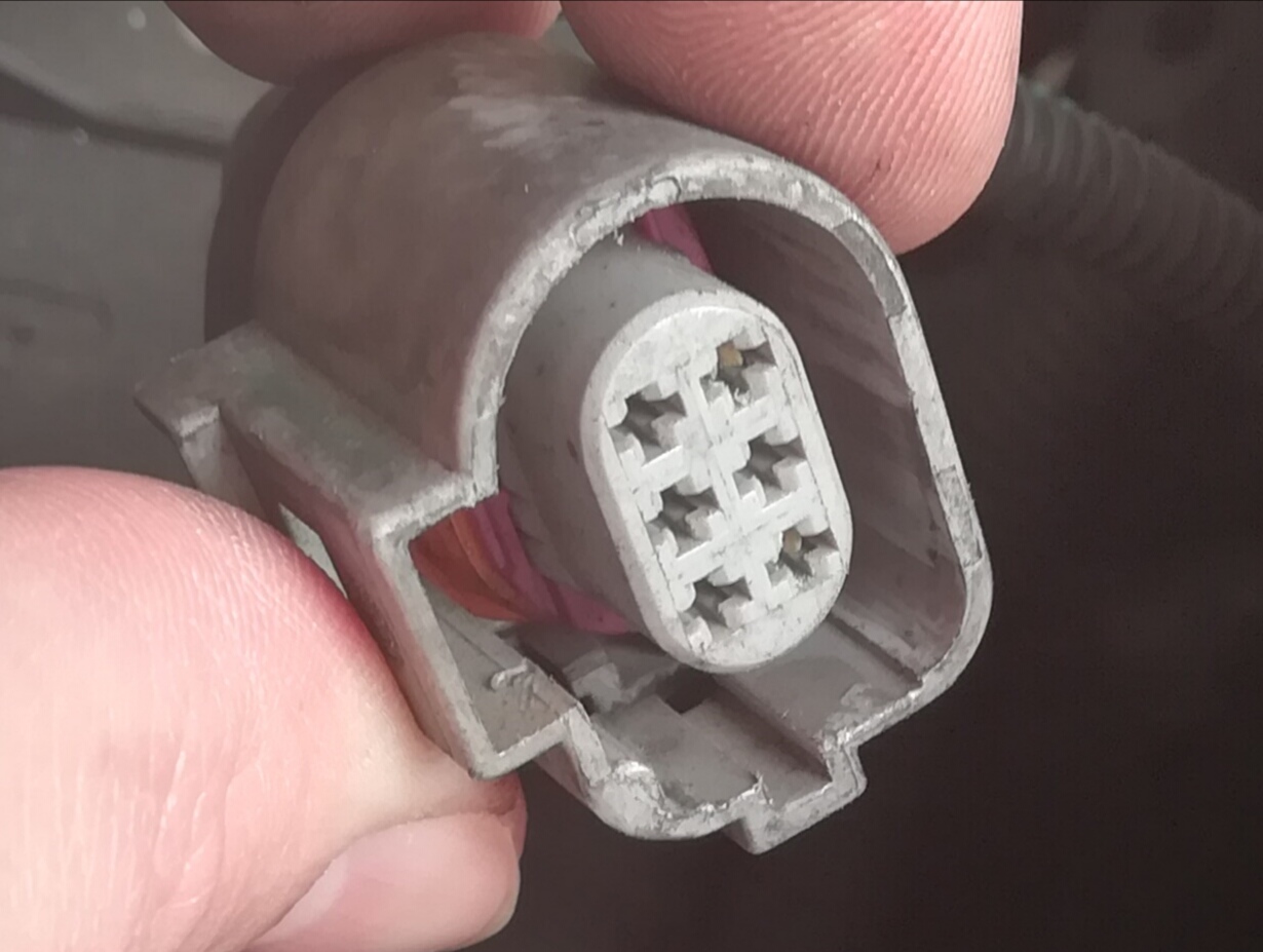

Ciao Giu la descrizione è del modello precedente che avevo (la devo aggiornare mi scordo sempre) , quella di adesso ha il motore euro 3 da 115 cavalli. Il cavetto della vaschetta dei tergicristalli lo conosco non è quello.
Vedo se riesco a inserire una foto migliore.

È proprio lo spinotto della egr è stato staccato perché così rimane chiusa, lasciala così, la macchina va meglio.
ha ok ora e capibile e retifico SI e quello che va collegata alla egr ,:D:D
mi hai confuso dicendo vaschetta dell'acqua dei tergivetri, ed io ho risposto di conseguenza in base alla posizione....
comunque aspetta ad attacarlo magari se l'attacchi e non va ti da l'errore in centralina , converrebbe prima che rimetti lo spinotto
fare una diagnosi, mi è strano che e stata disabilitata staccando solo lo spinotto e non da nessuna spia ......
non saranno intervenuti direttamente d'alla centralina ecludendola direttamente ?
Okok ho capito cos'è adesso.
Non pensavo che bastava togliere lo spinotto per disabilitare egr, ho sempre letto in altre discussioni di un lamierino da applicare.
A questo punto penso anch'io a qualche modifica alla centralina per non avere spie accese.
