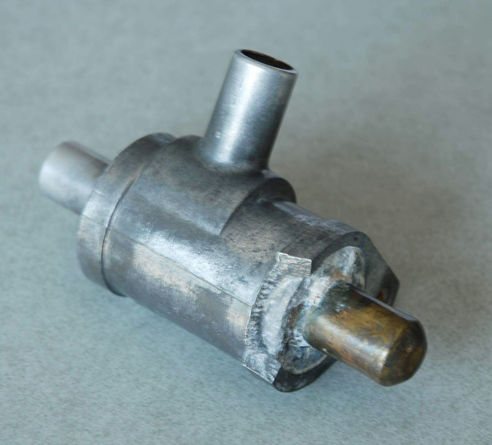

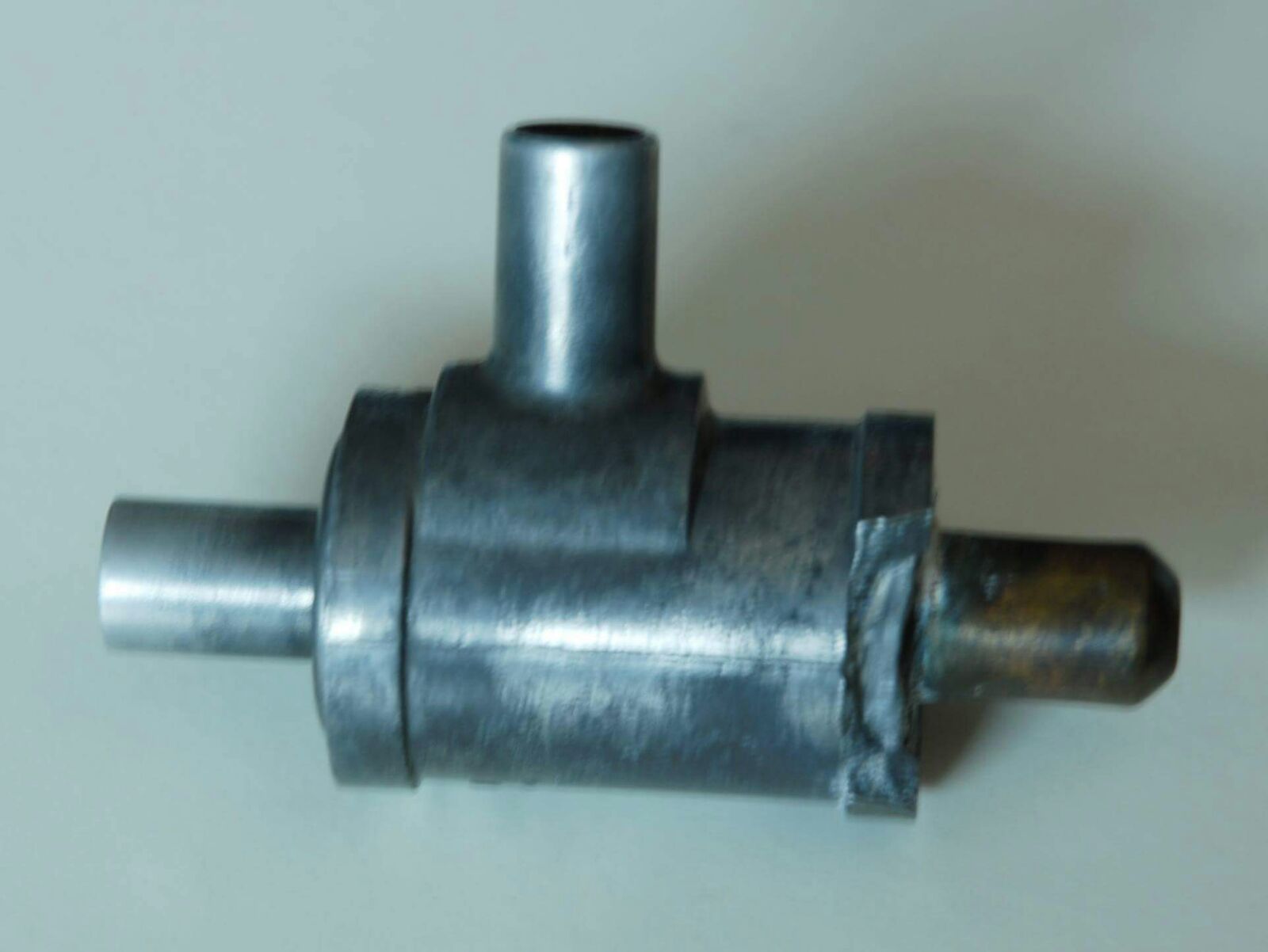

Un amico, proprietario di una 2000i.e. dovrebbe sostituire la valvola aria supplementare, quella che sente la temperatura del liquido raffreddamento e pilota lo starter per l'avviamento a freddo. Si tratta del particolare Bosch 0280140026, che però non trovo neppure sul sito "Bosch Classic". Allegate un paio di foto del pezzo.
Qualcuno saprebbe indicarmi dei codici equivalenti o indirizzarmi a qualche venditore?

Purtroppo sì è rotta la flangia di giunzione, credo perchè indebolita dalla corrosione. Bisogna proprio sostituire la valvola.

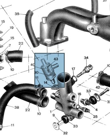

Pierluigi buonasera, solo stasera mi è capitato di leggere la tua risposta all'amica Tanja che si era interessata per me alla valvola Bosch, ti ho allegato la foto del particolare di mio interesse che è quello evidenziato in azzurro. Grazie, Antonio.

Buonasera Antonio, purtroppo non possiedo piu’ il relitto della 2000 ie e non riesco a vedere la foto del particolare, ma se ti serve ancora posso cercare di aiutarti. E’ una valvola oppure un piccolo iniettore ? Saluti. Pierluigi.
