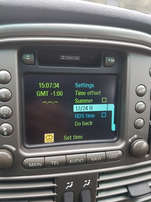

Ik kan hem niet instellen helaas. Die opties zijn blauw en niet groen. Kent iemand dat?

Op het Tsjechische forum wordt hiervan ook melding gemaakt, net als op een Pools forum. Lang leve Google translate. Een echte oplossing is er niet. Behalve dat je de lezer van de navi los kan koppelen. Dan wordt de functie rds tijd actief en zou je hem aan kunnen vinken. Het is een bekend probleem. Ook ik heb geen goede positie van de GPS. Ik rijd al een tijd in Duitsland terwijl ik toch echt over de NL wegen stuur. Het heeft met elkaar te maken. Iemand verder nog een idee?

Mijn tijd staat juist
Zone staat oo -1
Rds tijd is niet aan te vinken
Navi werkt gewoon
Software versie kan ik niet vinden in het systeem, zal wel een truukje voor zijn om die naar boven te toveren?

Wat betreft die tijd op de ICS met navi, die problemen zijn wel degelijk wijd verbreid helaas.
Wat hier het probleem lijkt, en pin me er niet op vast.
Is dat de GPS niet in orde is, en die regelt inderdaad de tijd ook met die dingen.
Wat je zou moeten doen in eerste instantie, is de GPS ontvanger vernieuwen.
Dikke kans dat die actie je problemen al oplost.
Verder zou er voor zover ik weet een goede functionerende navi cd in de speler moeten zitten.
Is die navi speler wel goed????
Begin eens met het uitsluiten van die 2 dingen. Als je dat al niet gedaan hebt. B)-
