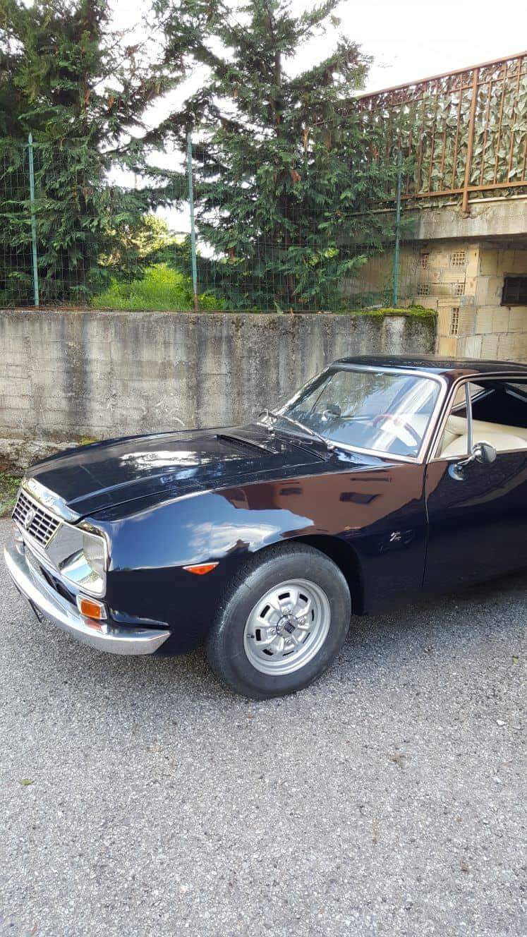

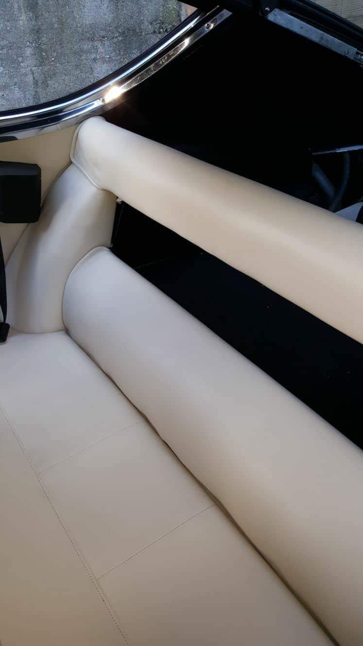

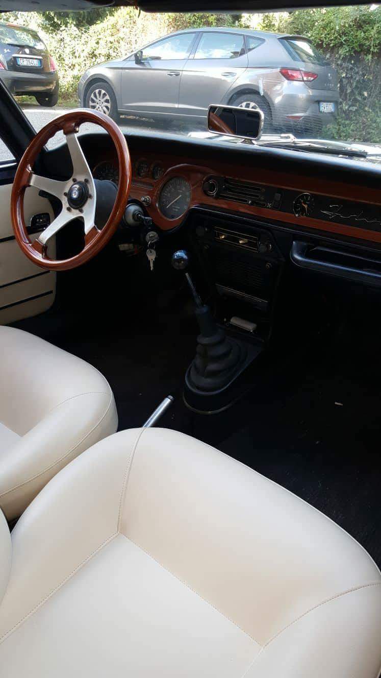

Ich habe mich hier schon lange nicht mehr gemeldet, doch jetzt bin ich wieder hier und bräuchte eure Fachmännische Hilfe und Rat. Meine augen sind auf einen "wie oben genannt" Fulvia Zagato 1.3 gefallen.
Jedoch bin ich mir nicht ganz sicher ob das Fahrzeug ganz Original ist. Der Verkäufer hat mir gesagt es ist ein Aluminium Model ( Haube , Türe )
Was denkt Ihr , was könnte mehr Schein als sein , sein?:)

Mit Magnet prüfen.

Also zu dem Thema Alu Zag gab es bereits einen entsprechende detailierte Beschreibung.
Hier nur ganz kurz : Ein Zag mit Alutüren und Hauben ist sicherlich auch ein interresantes Fahrzeug.
Aber nicht der Aluzag schlechthin.Da besteht auch der Rest der Aussenhaut aus Alublechen.
Kotflügel und Dach. In Summe gab es nur 709 Stück wovon 202 Stük 1,2 liter versionen waren.
Das ist im Preis/Wert des Fahrzeuges zu berücksichtigen
http://www.viva-lancia.com/lancia_fora/ ... 65,1361344
Hier kannst du fasst alles nachlesen.
Und das Auto an drei Bilder zu bewerten dürfte so nicht seriös sein.
Gruß Andreas
Hier ein Auszug aus dem was ich seiner Zeit dazu geschrieben habe.
Bezug sich auf eine speziell nachgefragte Fg-Nr.:
818 132 001034 wäre ein 1,2l aus Aluminium
818 332 001034 gibt es nicht.da diese erst mit 001203 anfangen.
siehe auch :
[www.viva-lancia.com]
818 332 001674 wäre ein 1,3l aus Aluminium
Andere Typennummer
818 362 001034 wäre noch mit Alutüren und Haube mit Alubeplankung
818 362 001674 wäre noch mit Alutüren und Haube mit Alubeplankung
