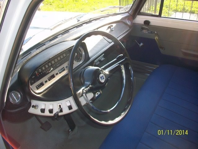

allego una foto del cruscotto nelle attuali condizioni.
Si, ti confermo che il cruscotto è un condizioni molto buone ed anche esteticamente è gradevole. Il problema però è che non è imbottito.
Mi risulta che in origine i cruscotti delle Flavia fossero imbottiti, poi sappiamo che di li a poco tempo il sole aveva gravemente danneggiato tale imbottitura rendendola di fatto un cumulo di polvere...
Io mi stavo interrogando sull'opportunità di far imbottire il mio cruscotto ( magari con materiale moderno che resista al sole) e poi rivestire tale imbottitura con pelle o finta pelle nera, il tutto per rispettare l'originalità dell'epoca che appunto prevedeva la presenza del cruscotto imbottito.
Circa poi il materiale di rivestimento a vista, ok per il colore nero, ma si tratta di pelle o finta pelle o altro ?
Spero di aver reso l'idea della mia domanda.
Grazie infinite.
Ciao. Alfio.
Grazie infinite.
Ciao. Alfio.

A vedere dalla foto che hai pubblicato il tuo cruscotto sembra uno di quelli riprodotti fino a qualche anno fa dalla ditta Al Confine. Tali riproduzioni erano fatte molto bene e conformi all'originale. Come fai a dire che non è imbottito? Il fatto che non sia cedevole al tatto non significa che non sia imbottito.
Fossi in te non toccherei nulla.
In ogni caso i cruscotti originali erano rivestiti in materiale sintetico nero. Non in pelle.
Giovanni
Giovanni

Ciao Alfio, concordo pienamente con Giovanni, il tuo cruscotto dovrebbe essere proprio quello che era stato riprodotto molto bene da quella ditta di Trento; se e' cosi' l'imbottitura e' di un materiale scuro (forse una qualche variante del polistirolo espanso) molto simile a quello usato nei cruscotti moderni. Forse hai ragione che al tatto e' leggermente meno morbido dell'originale ma come gia detto la riproduzione, tra l'altro molto difficile in quanto si tratta di 9 pezzi diversi ciascuno di forma molto complessa, secondo me e' eccellente e quindi non toccherei assolutamente nulla.

Ciao Giovanni e ciao Grifo63,
innanzi tutto vi devo un sentito ringraziamento per il sempre competente giudizio e per la grande disponibilità.
Da profano quale sono, ho visto che toccando il mio cruscotto esso è duro come una pietra e non accenna alla minima morbidezza. Da qui mi sono fatto l'idea che non sia affatto imbottito.
Vedendo invece altri cruscotti di Flavia, sia pure in foto, si nota chiaramente che sono leggermente gonfi e danno proprio l'idea che al tatto siano morbidi e non duri come pietra, come nel mio caso.
Come detto nel mio primo post, il lato estetico è molto buono e questo aspetto, unito alle vostre indicazioni in merito mi induce a pensare che forse è meglio che non vada ad impegolarmi in un vicolo a fondo chiuso, quindi meglio mettersi il cuore in pace e non toccare nulla.
Scusate se magari ho fatto domande assurde. Sapete, la mia passione e la mia ammirazione per la Flavia, sono inversamente proporzionali alle mie competenze tecniche... povero me...
Grazie ancora amici Lancisti e... buona Flavia a tutti.
Alfio.
