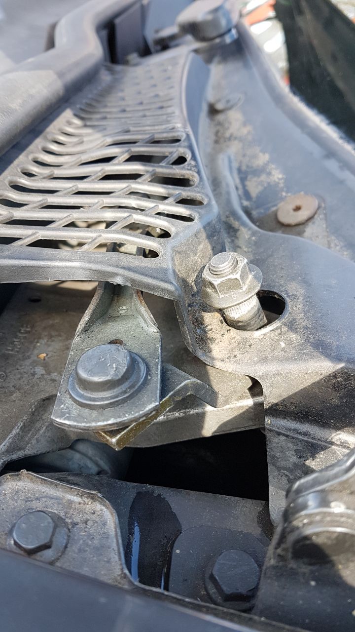

ein Gelenk des Scheibenwischermechanismus ist lose. Es kugelt sich beim Betätigen des Scheibenwischers immer aus, so dass momentan der Scheibenwischer der Fahrerseite ausgebaut ist.
Anbei Bilder. Lässt sich so ein Teil einzeln finden?

am Donnerstag hatte ich den Thesis in eine Werkstatt gebracht, die mir ein Arbeitskollege als gut und günstig empfohlen hat. Am Freitag konnte ich ihn abholen und der Scheibenwischer funktionierte wieder. Das Gestänge wurde ausgebaut und gangbar gemacht. Es hatte sich auch Schmutz in den Ablauflöchern unter dem Gestänge angesammelt. Von einer Bohrung durch das Gestänge und den Kugelkopf wurde abgeraten, da sich der Druck sonst an einer anderen Stelle aufgebaut hätte und dann voraussichtlich mehr Schaden angerichtet hätte. Leider hielt die Reparatur nur bis gestern. Während eines Regenschauers kugelte sich der Gelenkkopf wieder aus. Nun bin ich in Dortmund.
https://www.youtube.com/watch?v=tlbeG7Dlxe0
Vielleicht ist so ein Produkt eine Zwischenlösung? Mit der Werkstatt habe ich telefoniert, die mir den Schaden dann hoffentlich am nächsten Montag richten kann. Dann bin ich wieder zurück.
Viele Grüße
Armin

Hallo Armin
Natürlich ist das eine Zwischenlösung, wenn Du immer schnell genug unterwegs bist. B)
Ich denke mal, daß der Kugelkopf oder die Aufnahme verschlissen ist.
Wenn das Gestänge nicht mehr reparabel sein sollte, hätte ich notfalls auch noch eins aus meinem Schlachtfahrzeug.
