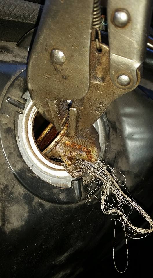

Ciao, buonasera, ho letto quello che hai scritto e quoto in pieno Walter, ma una domanda stupida devo fartela: quando
hai preso la vettura, hai controllato che la retina all interno del serbatoio fosse pulita???
Mi spiego meglio... Le Gamma, hanno un primo sistema di filtraggio del carburante, subito all' uscita del serbatoio, verso la pompa.
Se la vettura sta a lungo ferma, le impurità possono otturare tale filtr, impedendo cosi una marcia fluida proprio per mancanza di alimentzione regolare.
Un nostro amico, rientrando dall' ultimo raduno ha lamentato questo problema e addirittura la vettura (Berlina 2500 prima serie) tendeva a fermarsi.....
Rientrato a casa, ha verificato ed effettivamente la retina era lurida.... Adesso ho notizia che la gamma va che è una meraviglia.....
Un saluto
Vasco
