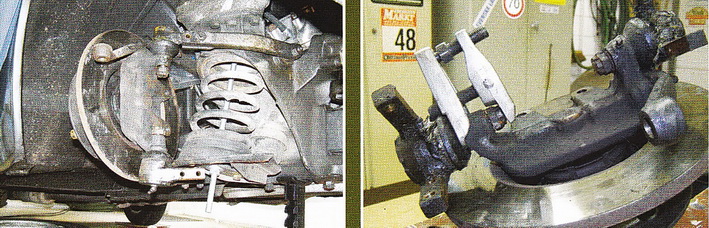

Es ist schon über 10 jahre her das ich diese Reparatur gemacht habe.
Ich habe damals ein artikel darüber geschrieben im Holländischem clubheft, aber dass wird dir wahscheinlich wenig helfen.
Die unterlagen wie Bilder habe ich leider nicht mehr, aber den artikel schon
Habe ein par Fotos unter dem scanner gelegt, bildqualität lausig, aber hoffentlich funktioniert es
Meine vohrgehensweise war anders als die von Hubert, mehr arbeit, aber man kann wenigstens mit einem anständigen bolzen abzieher ran.
Kurz beschrieben
Auto vorne auf mini Böcken stellen, siehe bilder, und stossdampfer ausbauen, die obere mutter isst schwer,ich habe ein ringmaulschlüssel durggesagt und wieder angeschweisst, siehe nr 1 im bild mit den Werkzeugen. Den stossdampfer lasst sich nicht gut ausbauen wenn die radafhängung unbelastet isst, daher die mini Böcke.
Wenn die obere mutter vom stossdampfer entfernt isst kan man die untere befestiging,( 2 muttern) lösen und den stossdampfer einfach ausbauen.
Eine passende platte aus stahl (6 mm dicke) anfertigen nr 2 im bild mit Werkzeuge. Platte hatt 3 locher eines von 12mm in der mitte und zwei womit sie an der unteren stossdampfer befestigung angeschraubt werden kan.
Ein stuck M-12 Drahtgestänge durch die feder stecken anstat den stossdampfer, und mit unterlagsscheiben und muttern montieren,
Jetzt isst die feder in gesichert weil unter Last
Wagen anheben, miniböcke entfernen und wagen anständig aufbocken . Mach das auf beiden seiten so dass man die Räder wieder bewegen kan (links/rechts-Lenkung)
Bremsschlauch abklemmen mit einer spezialznge nr 6 im bild. Bremsschlauch lösen und bremssattel ausbauen. der untere schmiernippel entfernen, der geht anders gleich kaputt.
Das obere und untere traggelenk sind je zwei Ärme, (vorn Hinten) man kan die beide vordern abbauen, siehe bild (nur der untere entfernt)
Alle zu entrfernen muttern losen vor man damit beginnt, den manche sitzen so ziemlich fest. (auch die muttern der kugelgelenke)
Alle muttern enntfernen, die muttern der kugelgelenke nur ein par mm lösen aber sitzen lassen.
Mit einiger gewalt kann man die forderne traggelenk ärme abbauen, und dan der komplette achschenkel aus den hinteren ärmen, entfernen, wieder mit einiger Gewalt.
Den achschenkel dabei unterstützen, der iss so ziemlich schwer.
Jetzt kann man auf der werkbank die kugelgelenke Lösen mit einen anständigen abzieher, der im bild isst Marke Facom, aber es gibt mehrere Marken.
Muttern bestimmt nur lösen und sitzen lassen, sonnst geht das kugelgelenk ab durch die Werkstatt wie eine Rakete wenn sie sich löst.
Dass lösen isst eine Geduldsache, , Abzieher anschrauben biss es nicht weiter geht, einspritzen mit kriechöll und den rest des abends Bier trinken.
Nächtsten abend kan man den abzieher wieder etwas weiter anziehen. wieder einspritzen, wieder Bier trinken.
Nach zwei oder drei tage komt mann Abends in die Werkstatt und die Kugel hatt sich gelöst
wenn man doch dabei isst, würde ich gleich das innere vom unterem kugelgelenk ersetzen, die hat immer Spiel und mann möchte diese reparatur nicht zweimal machen.
Dafür braucht man ein spezialschlüssel. (nr 5 im bild) Der kosted ca € 35,- aber muss noch nachbearbeitet werden
Man kan auch dass komplette untere kugelgelenk ersetzen, vor 10 Jahre kostete das € 130,- pro stück
Cavalitto in Turin hatt sowohl die innerei. als das komplette gelenk.
Hoffentlich hilft diese information
Bert
