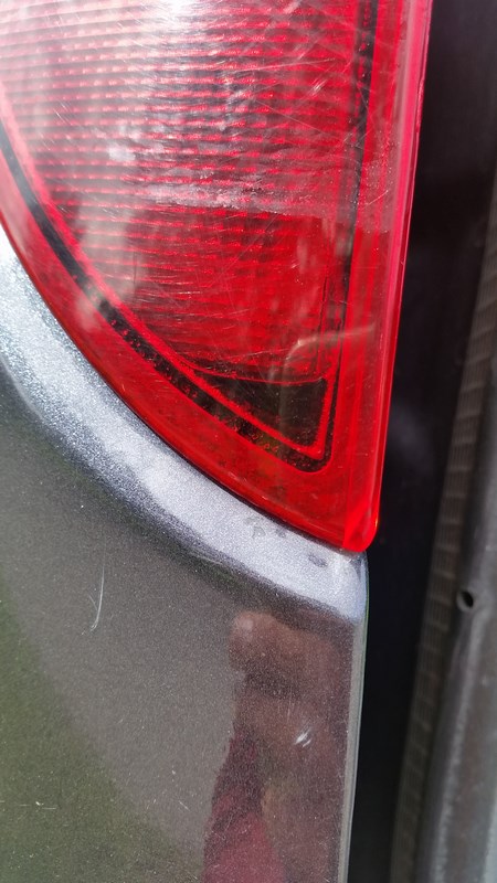

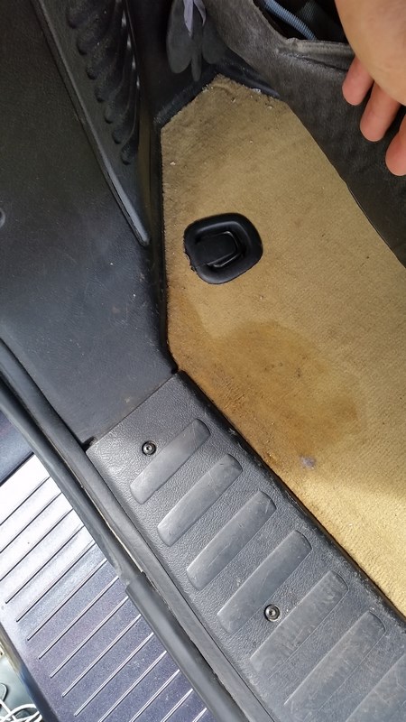

Salve a tutti mi sta succedendo un problema ultimamente,quando piove mi sono accorto di trovare la moquette nel cofano bagnata dal lato sinistro all'angolo e il fanale sempre sinistro si riempie di acqua,ma non ho ancora capito da dove possa venire,qualcuno ha avuto lo stesso problema,aiuti o suggerimenti?

Se togli la griglietta verticale dietro al faro puoi accedere a due bulloni comodi da svitare a mano, svitati i due bulloni puoi estrarre il gruppo del fanale e controllare se ha spaccature o crepe.

C,e una piccolissima crepa nella parte davanti del fanale,credi che puo essere dovuto a quella,ora provo a metterci della colla,tentare non nuoce.rimane solo il problema di come l'acqua arrivi fino all'angolo sulla moquette.
