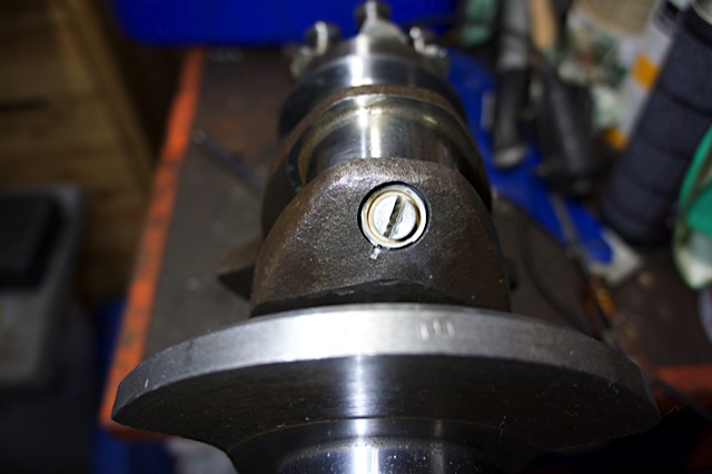

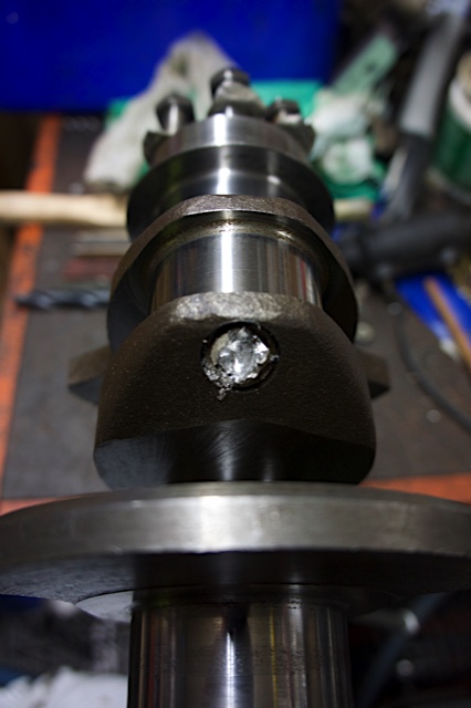

De pluggen in deze krukas hebben een uitstekend deel met een sleuf voor een schroevendraaier. Eén heb ik eruit weten te krijgen. Het materiaal is zo zacht dat de bovenkant van de plug snel afbreekt als je kracht zet. Dat komt denk ik ook omdat de pluggen geborgd lijken te zijn met de slag van een beiteltje o.i.d. Ik ga nu de beschadigde pluggen op twee plaatsen inboren en dan opnieuw proberen met een grotere schroevendraaier. Dank voor de tip over nieuwe pluggen.

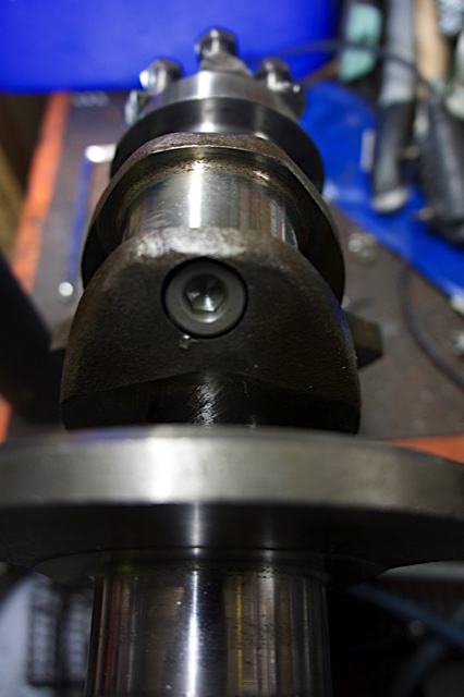

Met voorzichtig uitboren heb ik nu 3 stoppen kunnen verwijderen zonder de krukasschroefdraad (M18x1,5) te beschadigen. (Hoop oude rommel in de oliekanalen!) Bij Fabory zie ik vooral binnenzeskant-afdichtstoppen van staal of RVS. Of is aluminium toch beter?

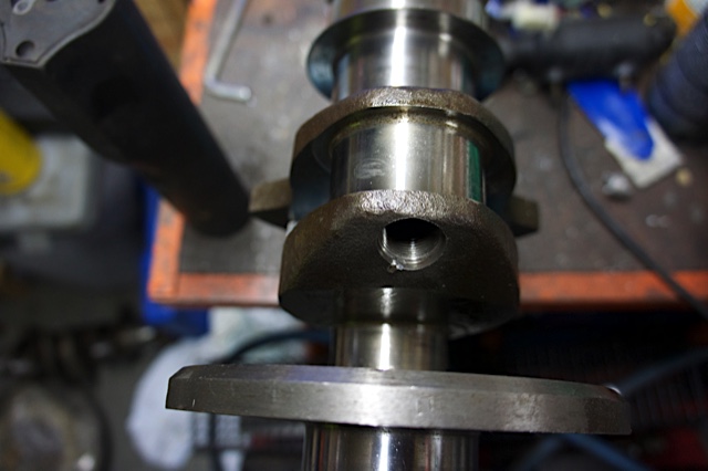

Hierbij nog een paar foto's van de Flavia-krukas met nieuwe stalen pluggen. Ik moet alleen de plug aan de vliegwielzijde nog vervangen.
