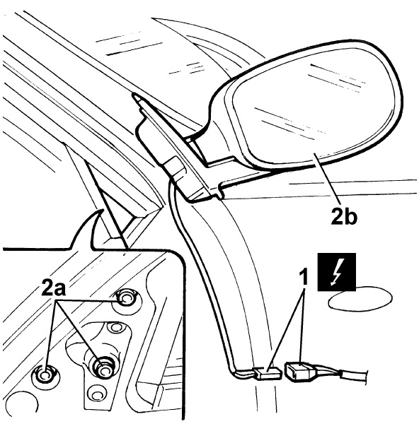

dovrei sostituire lo specchietto retrovisore della mia Thesis ma non so come fare non vorrei fare casini, qualcuno mi può aiutare?

per arrivare a svitare lo specchietto come da immagine devi prima:
- Smontare il maniglione (quello nero) sul pannello porta;
- Smontare il poggiabraccio su pannello porta;
- Rimuovere il rivestimento tweeter interno all'altezza dello specchietto;
- Rimuovere tutto il pannello porta;
- Rimuovere la modanatura ad arco per tutto il perimetro del montante porta.
Fatto ciò arrivi a smontare lo specchietto svitando le tre viti che lo bloccano.
Lavoro non proprio facile ma con un pò di manualità ed attenzione si può fare.
Attento a scollegare i connettori elettrici e a ricollegarli successivamente.
