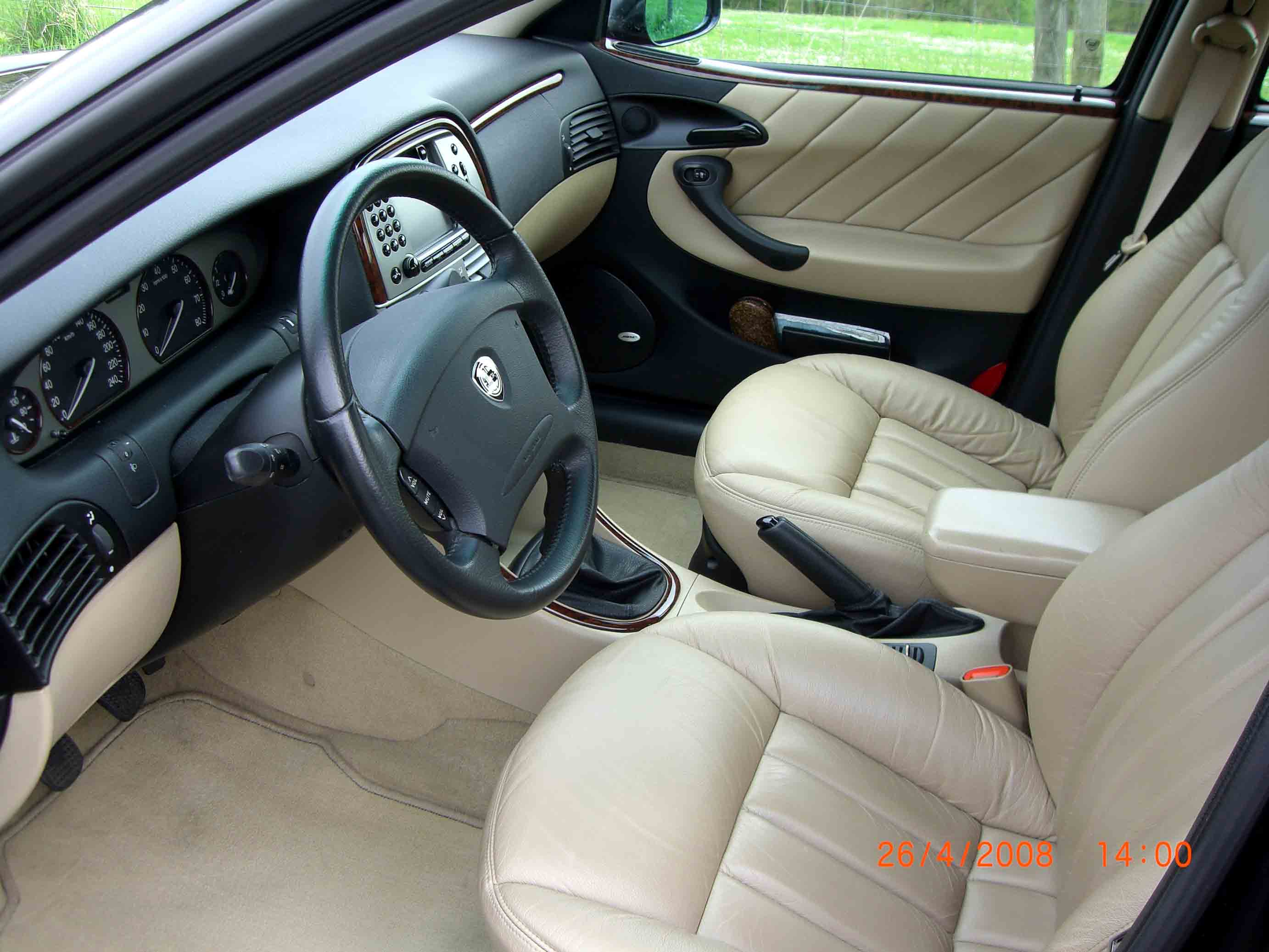

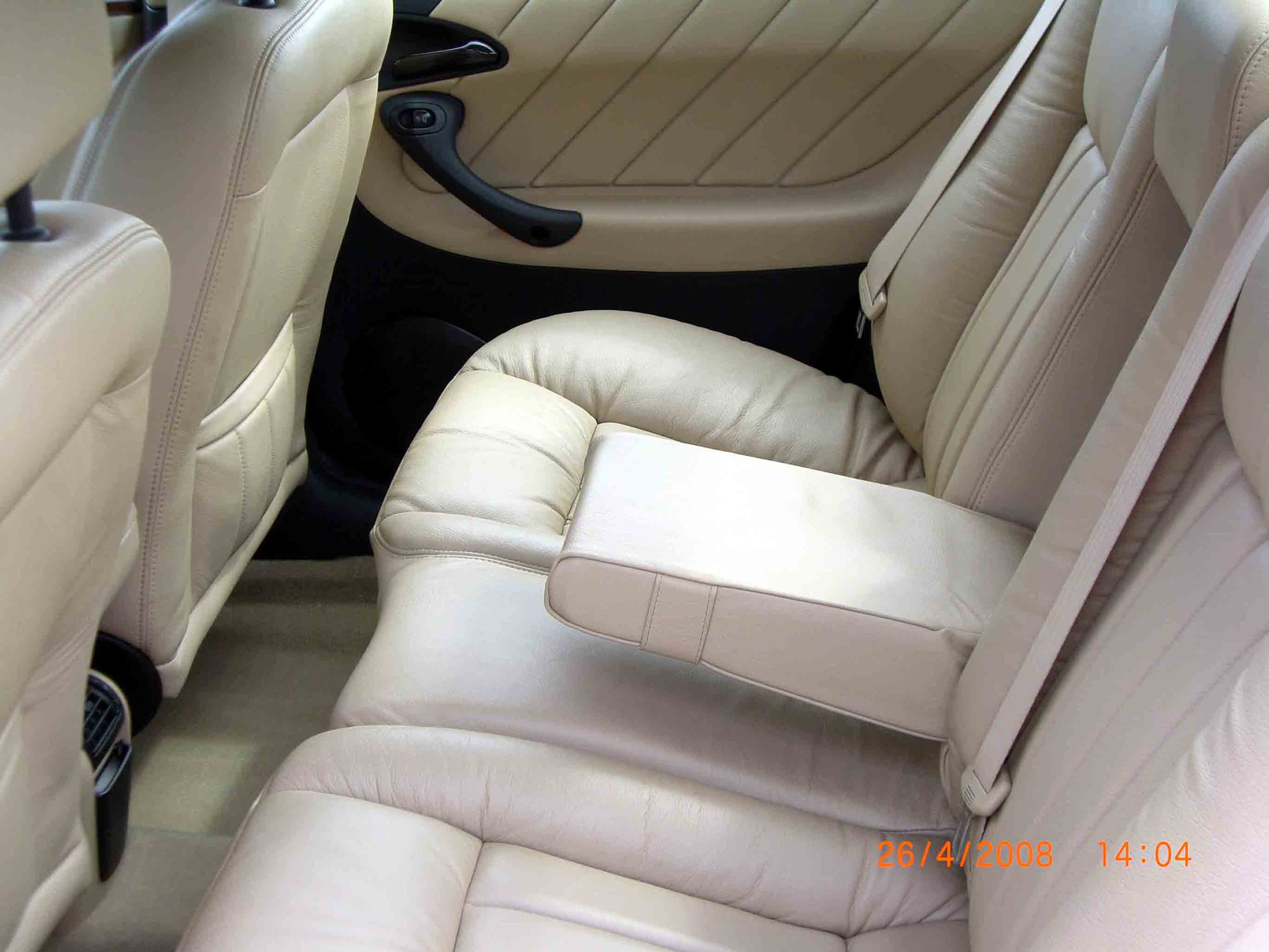

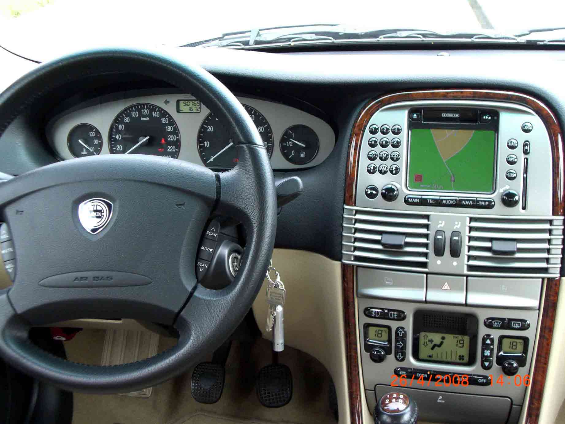

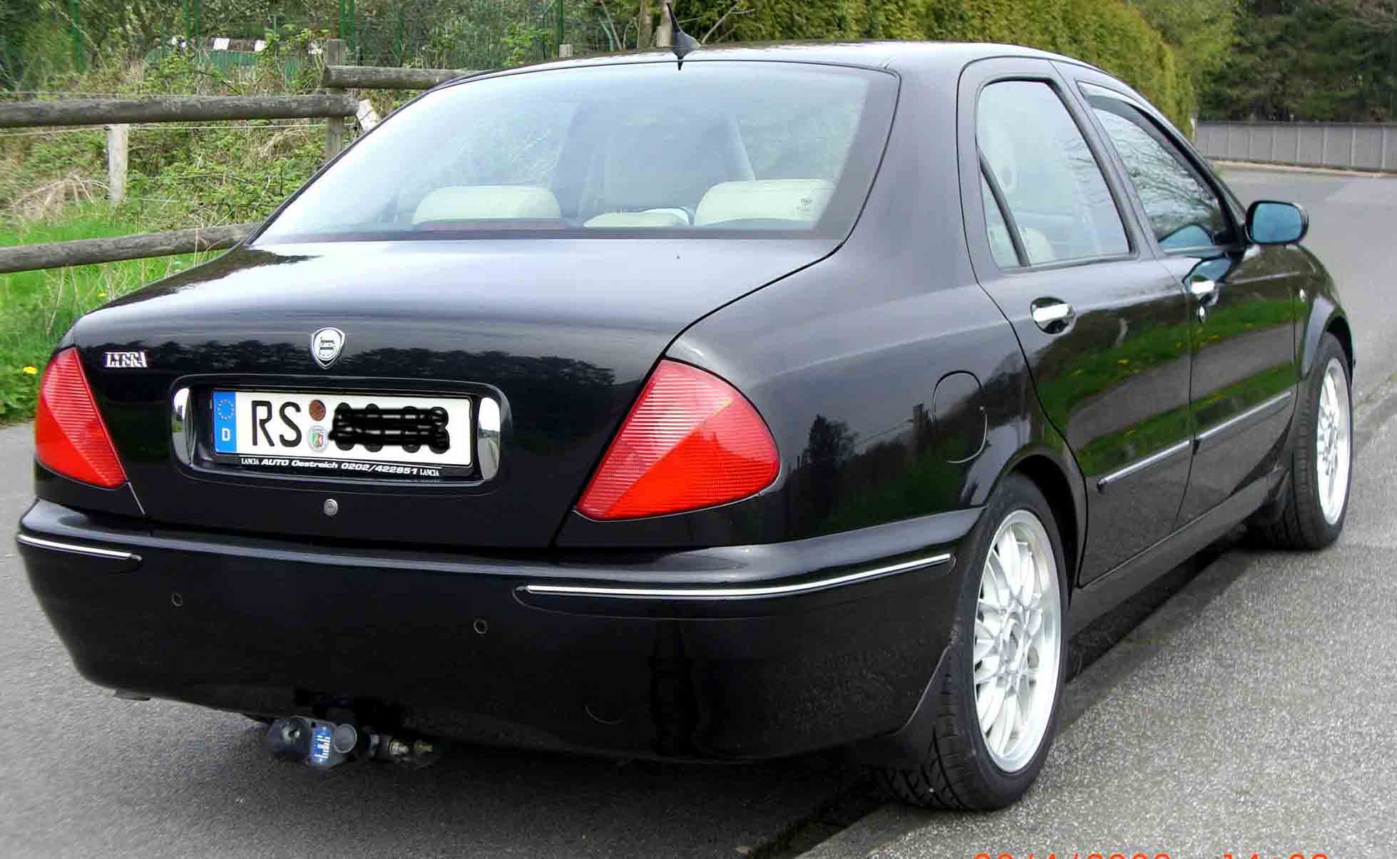

Internetfotos

Sehr schone auto hattest du.echt das mus wohl fotos sein wie der noch fast neu wahr oder?

... der war zum Aufnahmezeitpunkt schon fast 7,5 Jahre alt und hatte über 90.000 km auf der Uhr
