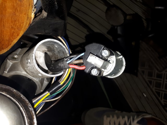

Ok, het is opgelost. Na doormeten bleek dat het toch echt in het slot zou moeten zitten. Ik moest inderdaad de stuurkolom wat laten zakken, zonder de moeren er helemaal af te halen kon ik de bovenste kap eraf wurmen. Dan twee schroefjes aan beide kanten van het slotomhulsel losmaken, dat pinnetje indrukken en hij komt eruit.
Ik heb het slot daarna op de werkbank gelegd, je kunt met twee schroeven het slot van de schakelaar scheiden. Aan de schakelaarkant van het slot vallen er drie ruitertjes uit, ik zie daar verder niks vreemds aan. Wanneer ik de sleutel heen en weer draai, komen ze in verschillende combinaties naar boven of zakken ze weg, om in het schakelgedeelte een paar geveerde koperen plaatjes omhoog te duwen of niet, zodat er contact gemaakt of gebroken wordt. Voor zover ik kan zien werkt dat naar behoren. Ook gaat het slot heel soepel. Ik heb het dus gezocht in het schakelgedeelte, en heb waar die koperen plaatjes contact maken contactspray gespoten, nadat ik de plaatjes met een schroevendraaier wat omhoog geduwd had. Toen werkte alles en heb ik de boel weer gemonteerd. Vreemd genoeg heb ik het verende pinnetje op het contactslot een stukje moeten afslijpen, dat wilde ineens niet meer ver genoeg naar binnen vallen...
Bedankt voor de hulp allemaal!
Groeten, Bob
