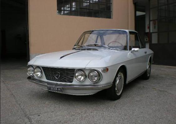

Ciao a tutti,
leggevo su un post che la posizione corretta dello scudetto ant della prima serie è con 4 listelli scoperti sotto e 3 listelli scoperti sopra..
Confermate? Ho visto la foto della fulvia che era allo stand Lancia del 2006 per il centenario in un salone (forse Ginevra) e non è in questa posizione.. Poi ne ho trovato un'altra che anche ho post ato e poi per ultima quella che dovrebbe essere... è così?
press photo.jpg (56.28 KiB) Visto 389 volte
griglia ant.jpg (29.62 KiB) Visto 389 volte
gpg952
Messaggi: 965
Re: Posizione scudetto frontale prima serie
E' corretto posizionare la "punta" dello scudo Lancia sul 4° listello dall'alto, come nella foto ultima ( press photo )
Il primo listello in alto è nascosto ma c'è, ecco perchè dico che la punta deve stare sul 4°
giugi78
Messaggi: 890
Iscritto il: 29 dic 2008, 00:00
perfetto!
grazie della risposta
acca effe
Messaggi: 3380
Per non sbagliare, conta 4 listelli a partire dal basso e automaticamente ne avrai 3 dall'alto.
