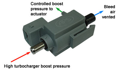

Opgelost.
Het probleem lijkt te zijn verholpen. De slangetjes op de drukverdeler zaten niet allemaal correct. Slang naar inlaat en drukpotje zaten verwisseld.
Voor de zekerheid een nieuwe drukverdeler gebruikt.
Groeten,
Marcel
Groeten,
Marcel
