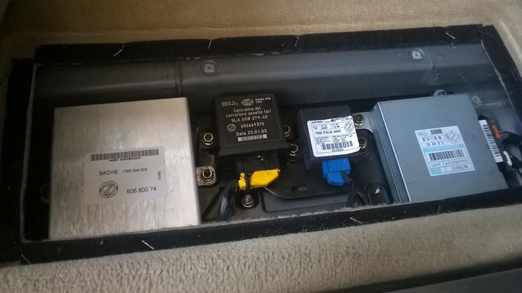

Salve a tutti, Ne ho una domanda, e ringrazio chi mi po' aiutare. Dove si trova centralina del cambio automatico??? Ne ho una Lancia Thesis 3.0 purtroppo anche vari meccanici che ho contattato non hanno idea. Purtroppo la sostituzione della centralina e l'ultima spiaggia, qualche mese fa ho sostituito il cambio ma i problemi continuano. In pratica va in avaria. Mi potete aiutare? Grazie

sotto il tappetino lato passeggeri c'è una botola ricoperta dalla moquette,poi togli il coperchio in plastica nero, la centralina del cambio è la prima a destra
