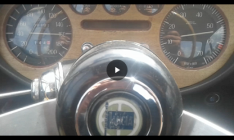

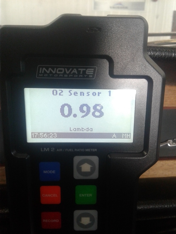

Ik ben het Lambda getal is gaan meten in rijdende toestand.
Ik heb in de voorpijp een breedband lambdasonde gemonteert
Wat schets mijn verbazing? prima carburateurs hoor.
Ik heb de PHH 35-19 2 st. gemonteerd.
Stationair loopt de motor het mooist op een wat rijker mengsel,wat wellicht met de klepoverlap en geringe toerental te maken heeft.
Zodra de toerenteller boven de 1800t komt,zie je alles netjes binnen de gestelde waarden komen.
Bij 60km/h in 4e loopt de motor netjes op lambda 1.06
Bij 80 en hoger gaat dit over na 0.97,wat al iets rijker is.
Tijdens accelereren gaat het met een lambda waarde van 0.93-0.94 wat eigenlijk voor wat het vermogen wel iets rijker had gemogen n.l. 0.86
Ik heb de auto eens laten accelereren tot 160km/h ( Tom tom km's) en dat gaat dus continu met 0.93-0.94 en eenmaal stabiel opp 160km/h loopt die met lambda 1.00
Is zondermeer keurig te noemen voor een stel gasfabrieken van bijna 50 jaar oud.
Topsnelheid op de tom tom ligt op 180km/h bij 6200toeren waarbij je het horen en zien overigs wel vergaat,maar nog steeds prima wegligging en voelt best vertrouwt aan.
160 km/h loopt de auto toch vrij vlot.
Voor een 1.3S uit '69 toch een nette prestatie.
Voor het accelereren zou ik nog eens kunnen kijken naar andere sproeiers in de venturie,maar daar zal het brandstofverbruik ook van gaan toenemen.
Het verbruik is op wat langere afstanden bij 120km/h probleemloos boven de 1:12 en laatst naar een rit richting de ardennen haalde de auto zelfs ruim 1:13.5
Kortom: goede carburateurs van Solex kunnen prima hun werk doen afgezien van de gasklepasjes,wat een bekend probleem is,maar waar ook wel oplossingen voor zijn

Goed werk, Bert.
Mooi om te zien dat de gemeten waarden bevestigen dat de carbs goed zijn en dat ook de sproeierbezetting nog steeds goed is voor de benzine van nu. Ik vroeg me wel eens af of er verschil in oppervlaktespanning zou zijn tussen benzine van 2017 en die van 1970.
Wat je zegt. Bij de asjes van de Solexen heb je slijtage. Ook schrapen de kleppen langs de wand. Dan gaan ze hooguit slechter lopen bij stationair.
Bij andere carburateurs zoals Dellorto draaien de asjes in kogellagers. Die hebben het nadeel dat ze kapot kunnen gaan en vastlopen zeker als na 40 jaar het vet zeep geworden is. Dan kun je zomaar ineens 4 kromme uitlaatkleppen hebben.
