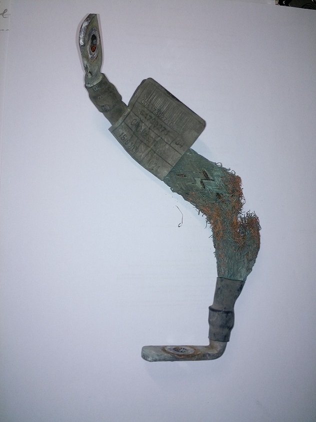

Vrienden,
ik had een startprobleem met mijn Thesis 3.0 Emblema Comfortronic 2002, die overigens vrij is van storingen.
Alles perfect werkend, maar bij starten volgde geen kik.
Marc en Gerrit adviseerden de massakabel te controleren en te vernieuwen door een beter exemplaar, daar veel storingen door een massaprobleem veroorzaakt kunnen worden.
Een bekend euvel dus, waar ik je graag nog een keer op attendeer.
Doet het ongemak zich voor: meteen oplossen, niet opnieuw proberen te starten etc. omdat makkelijk computerschade ontstaat.
Mijn probleem was opgelost.
Hartelijke groet,
Frans Braaksma.

Bij mij ook al twee keer een probleem gebleken. Maar de standaard platte kabel ga ik nu vervangen door een rondw in PVC, de tweede platte heeft het net geen jaar volgehouden ...
Gr, Hans

Het lijkt mij dat het voor iedere configuratie kan gelden: als het circuit een voedingsprobleem heeft door een defecte massa, kan het voor allerlei problemen zorgen.
De massakabel wordt eerst slecht, geleidelijk aan vermindert de kwaliteit tot hij bij mij in ieder geval geheel door was: compleet geoxideerd.
Ik kan me voorstellen dat in de fase van slecht tot nauwelijks massa de "af en toe" storingen eerst ontstaan.
Ik heb begrepen dat de daardoor optredende spanningswisselingen de elektronica, computers etc. kunnen beschadigen.
Marc en Gerrit weten er veeeeel meer van dan ik trouwens.
Groet,
Frans.

Hallo Frans,
Massaproblemen, gecorrodeerde contacten en onderbroken solderingen komen inderdaad in heel autoland voor.

Je kunt eenvoudig testen of de massakabel nog goed is door één startkabel met de ene kant aan te sluiten op het chassis en aan de andere kant aan het blok of de bak. Als de auto dan wel of sneller start is de originele kabel dus niet goed meer.
Gr, Hans

Ik heb bij de laatste onderhoudsbeurt een extra massa kabel laten aanleggen door de garage.

Re: massa kabel bak-chassis
Kan iemand een indicatie geven waar die kabel ongeveer zit?

Van het uiteinde van de versnellingsbak naar de onderhoek van de wielkast. Als je het linker voorwiel verwijderd kijk je er tegen aan.
Gr, Hans

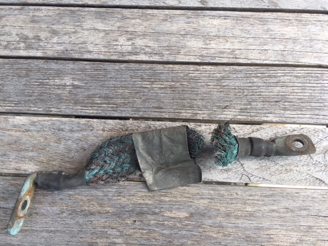

Mijn auto's grondkabel vorig jaar. Problemen om te starten. Vervangen door een 25mm2 soldeerkabel bedekt met PVC. Sindsdien geen problemen meer.
- ground cable.jpg (289.08 KiB) Viewed 1875 times
