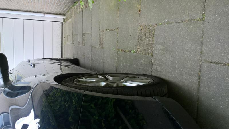

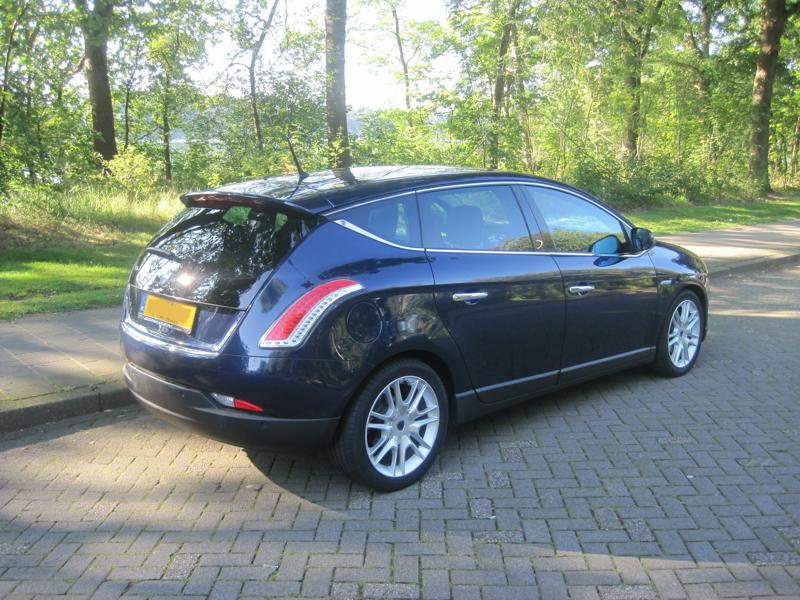

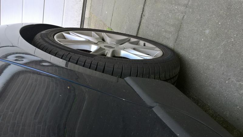

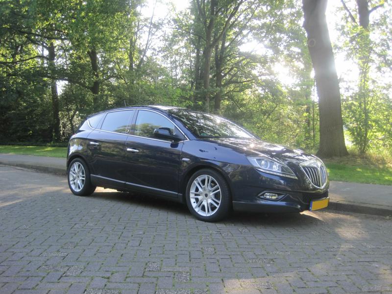

Ich habe kein RSS, aber 30 mm H&R Spurverbreiterung pro Achse, und Eibach Federn. Die 17 Zoll Rädern haben ET31 (18 Zoll ET35 meine ich) und es sieht super aus denke ich. 115k km ohne Probleme.
