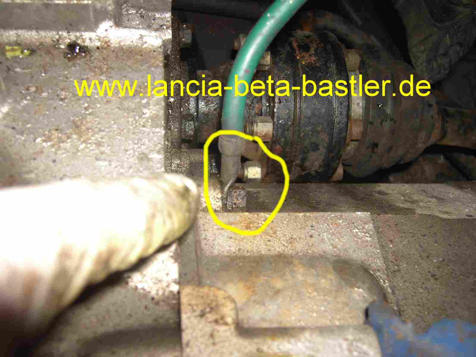

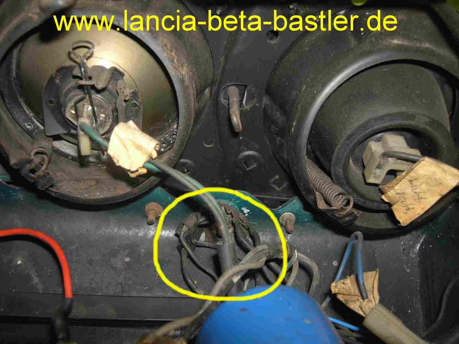

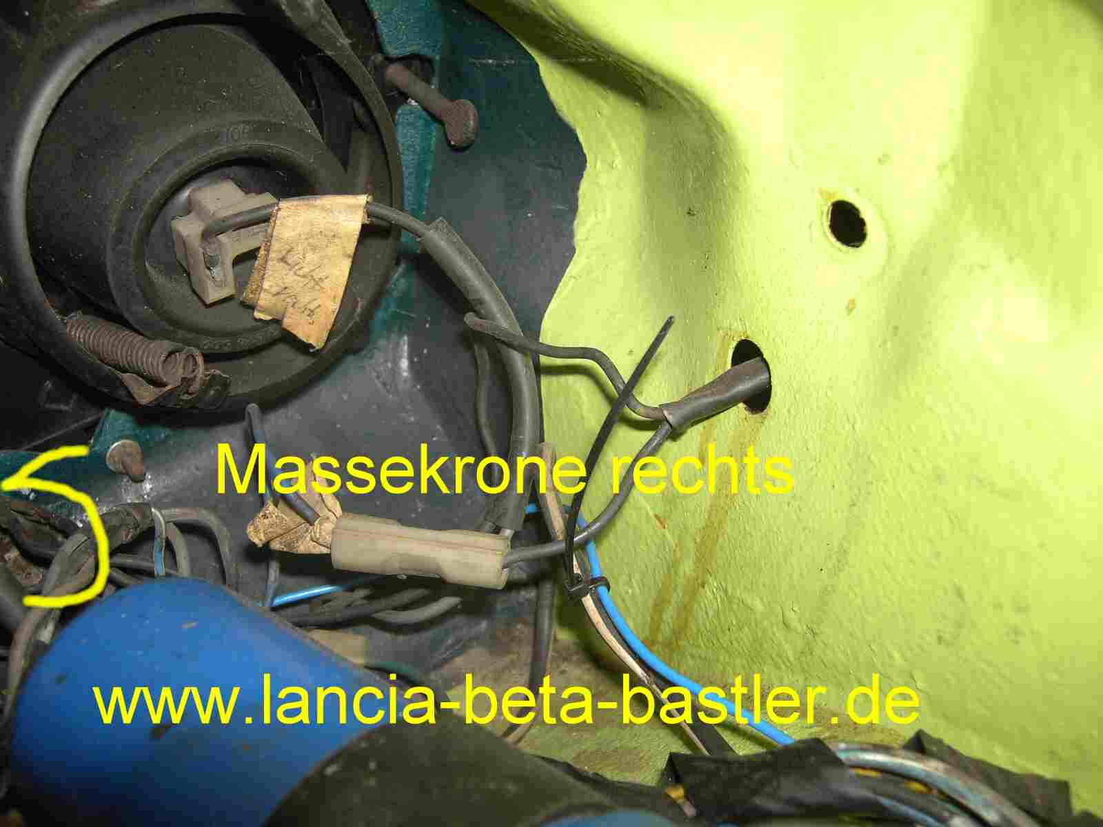

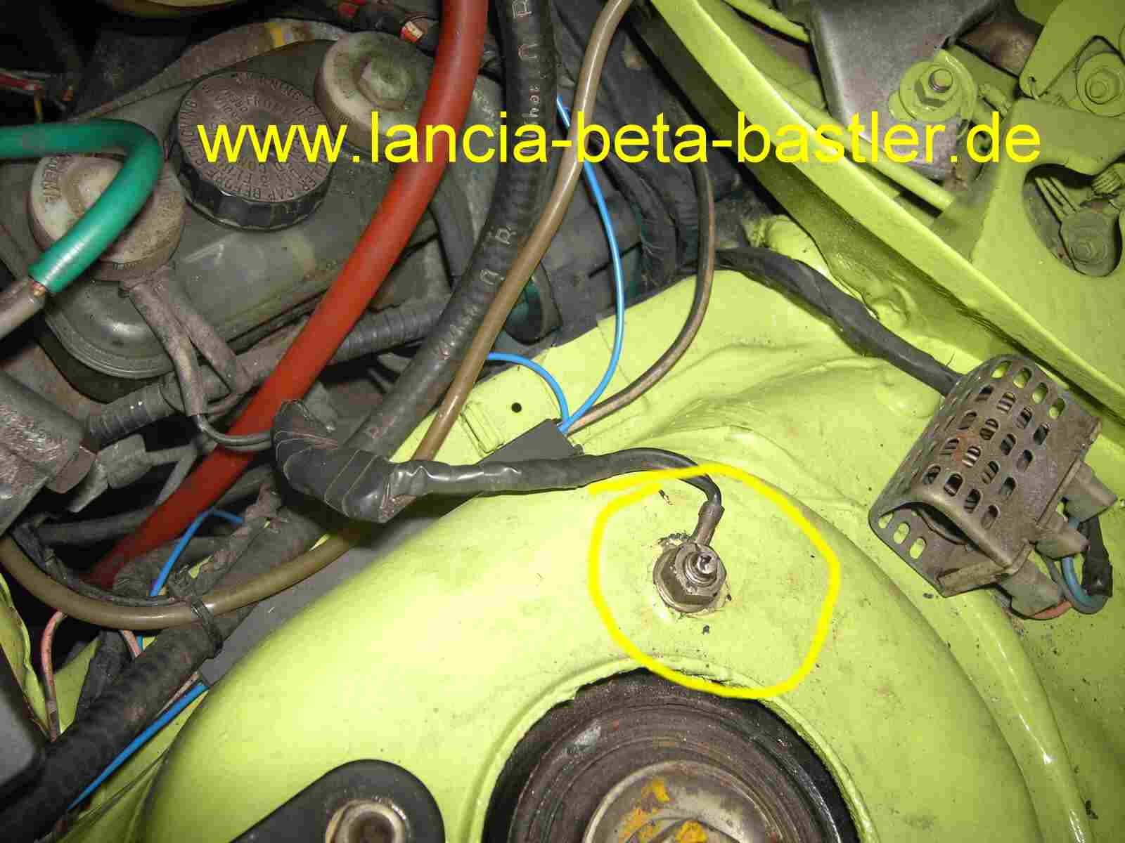

Hallo Joachim,
hier mal ein paar Bilder von den Masseanschlüße am Lancia Beta Coupe. Überprüfe auch mal die Stecker rechts und links vom Sicherungskasten. Du hast ja noch ein Beta Coupe das läuft. An dem kannst Du ja auch mal die Kabelverbindungen vergleichen.
Thomas
www.lancia-beta-bastler.de

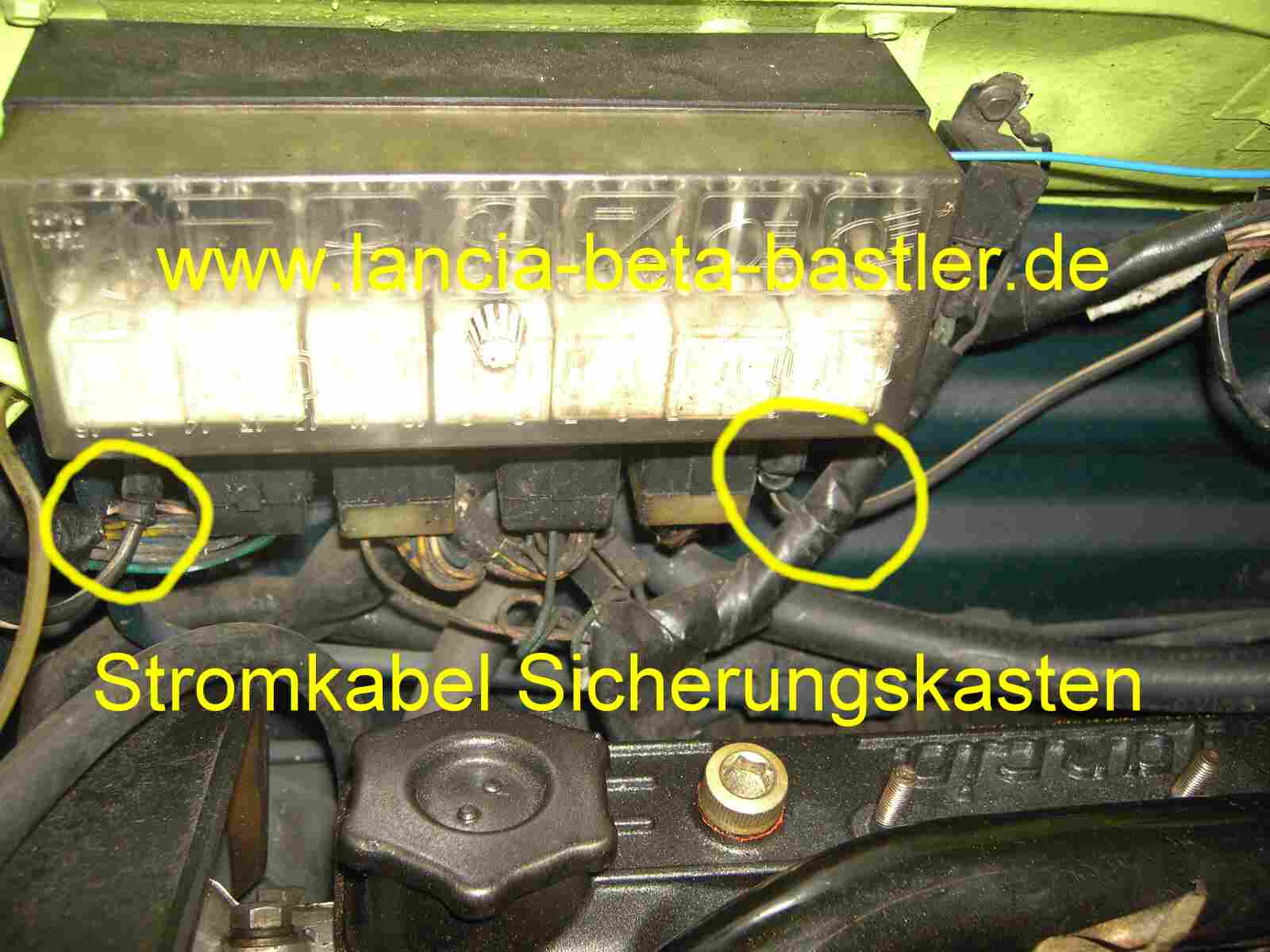

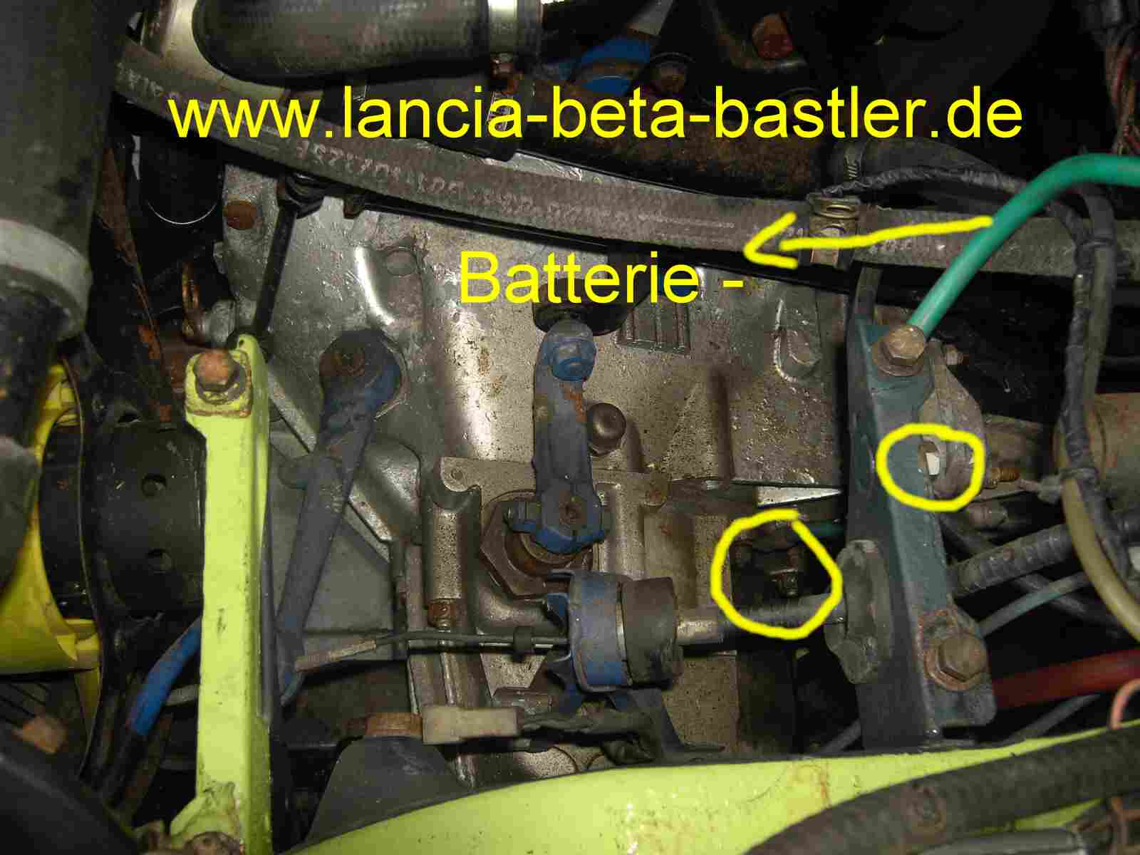

Noch ein paar Bilder!
Thomas
