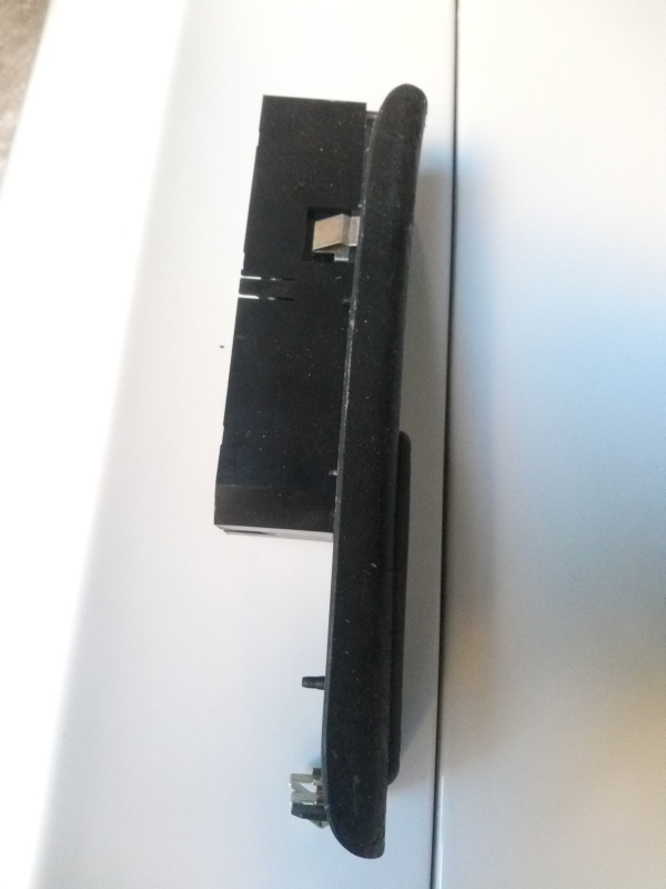

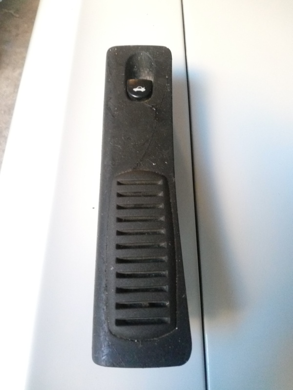

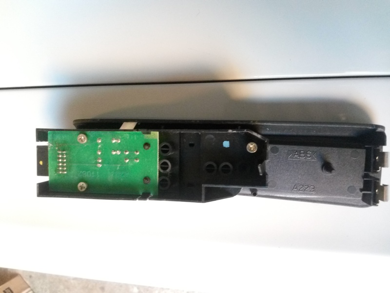

In realtà è più semplice farlo che dirlo.
Ieri ho recuperato un ricambio che avevo da parte e ti ho fatto qualche foto.
Non ricordavo delle tre viti (ma sono evidenti), per sganciare la cornice nera si fa leva dal lato del freno a mano.
> ma visto la dimensione della cornice nera la vedo
> brutta !

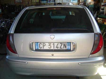

Ciao Giuseppe, come vedi dalla foto, il fregio manca; dove posso comprarlo ?
Grazie e saluti.
Paolo

Flavialx, la mia e la tua credo siano coetanee, la mia è Agosto 2004............

Sfascio o credo esista solo originale.

Ciao Martin, la mia è settembre 2004 Lancia Lybra 1.9 JTD LX SW Navi/Tel. con 180 mila KM.
Re: pulsante comando apertura porta posteriore
Ho osservato una Lybra e aveva il fregio Lybra a dx e la motorizzazione a sx della targa in alto.
