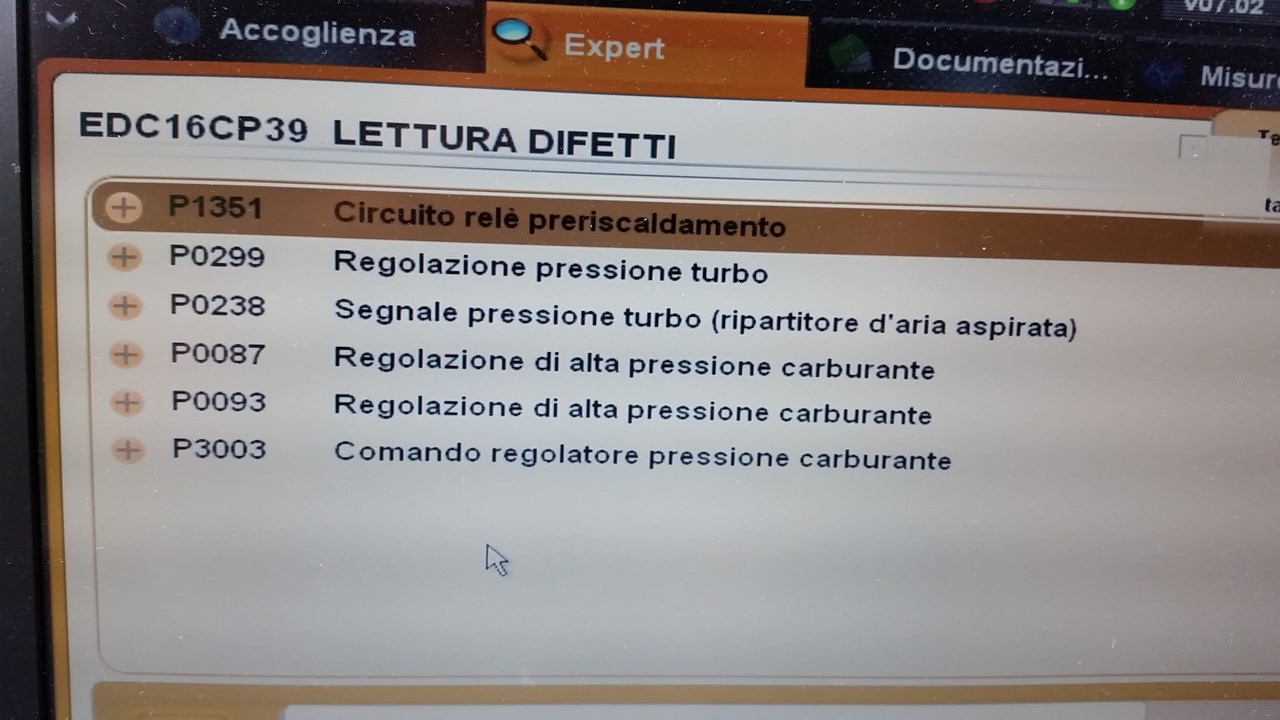

Buongiorno a tutti questa mattina dopo un paio di km mi si accende la spia motore arancione,e sul display compare la scritta anomalia motore,dopo un po si spegne la macchina ,ho provato varie volte a farla ripartire ma niente,dopo un po provo a pigiare varie volte la pompetta del gasolio posta nel motore dopo un paio di volte la macchina si e' riaccesa ed a continuato ad andare benissimo,anzi meglio di prima,sembrava che volasse,tornato a casa ho attaccato la diagnosi il lexia e mi ha rilevato questi errori,li ho cancellati e fino ad adesso va bene,qualcuno saprebbe illuminarmi meglio sui questi errori,o magari se ha avuto lo stesso problema? Devo preoccuparmi per qualcosa di serio?Premetto che ho effettuato da 20 giorni il tagliando completo e la distribuzione. Grazie a tutti.Anticipatamente(phedra 2,2 170cv del 2008)
20170624_120744 (copy).jpg (148.7 KiB) Visto 165 volte
