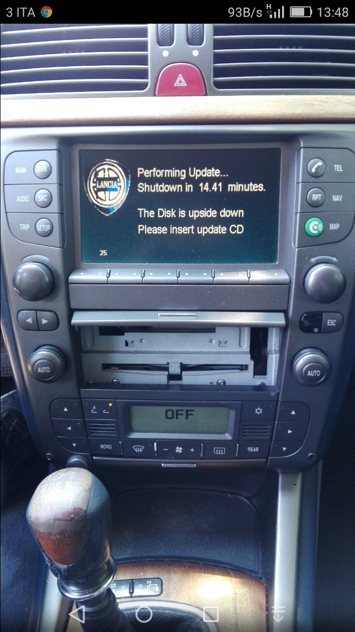

Problema al NIT(a parte le altre spie che vanno e vengono)
Allego foto... non ho trovato nel forum qualcosa di similare...
La mia domanda è: essendoci un cd dentro, e mancando la pulsantiera, si può estrarre?
Oltretutto qualche volta funziona anche, sebbene da sempre la segnalazione di mancato cd navigatore.
(Oddio, non so che cd ci sia dentro)
Ecco, ci sono ricascato dopo 7 anni! Problema NIT

Re: Ecco, ci sono ricascato dopo 7 anni! Problema NIT
Ma perche' manca quella mascherina?
Comunque se non ricordo male, premendo la combinazione TRIP+TEL e poi mantenendo premuti MAIN+TEL dovrebbe resettarsi il nit ed estrarre il cd all'interno
Anche se ho sempre quella schermata funziona??
Non so perché manca. L'ho comprata venerdì ed era già senza!
Comunque grazie, proverò!
Niente, non lo estrae...

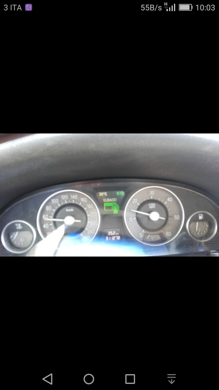

Intanto, con una pulita più che sommaria agli attacchi abs e ammortizzatori, si sono spente tutte le lucine varie
Però è comparsa quella dei sensori di parcheggio, nonostante funzionino!
Ad ogni modo mi resta da sistemare il Nit e cambiare il motorino chiusura bagagliaio e tornerà agli antichi splendori!
Auto con 311000km, ma leggendo del tizio che l'ha portata fino a 500000, sono più che fiducioso!
Ma quanti mi piace questa macchina!!!
Ma quanto è bella senza albero di Natale e con il Nit funzionante???
- screenshot_2017-06-24-10-03-39.jpg (45.99 KiB) Visto 370 volte
