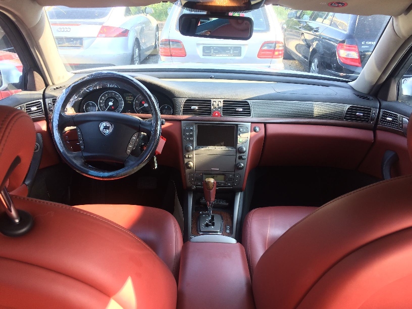

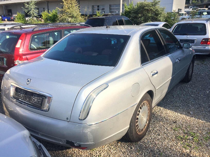

Nun bin ich wieder an einen "rangelaufen" - nämlich einen 3.2 V6 aus dem letzten (Motor-)Baujahr mit dem Fahrgestellendnummer 15739 und 167.000km gelaufen.
Der Wagen hat meine absolute Traumkombination: silber Außen und rotes Leder Innen ohne Solarschiebedach.

- alle elektronischen Helferlein funktionieren inkl. EPB (außer einem Parksensor und dem Beifahrerspiegel beim Rückwärtsgang einlegen).

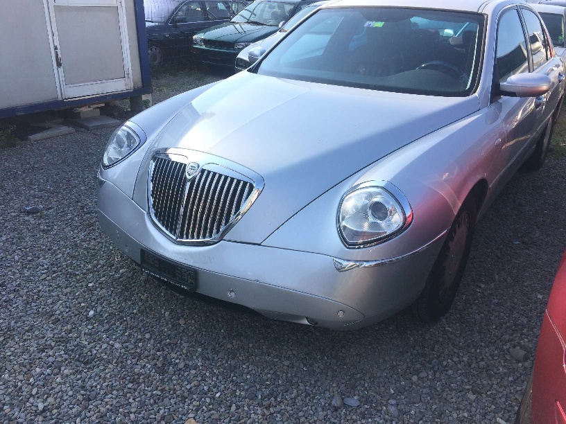

- Stoßstangen und Türen verbeult
- mehrmals bei Lancia "untenrum" nachlackiert worden

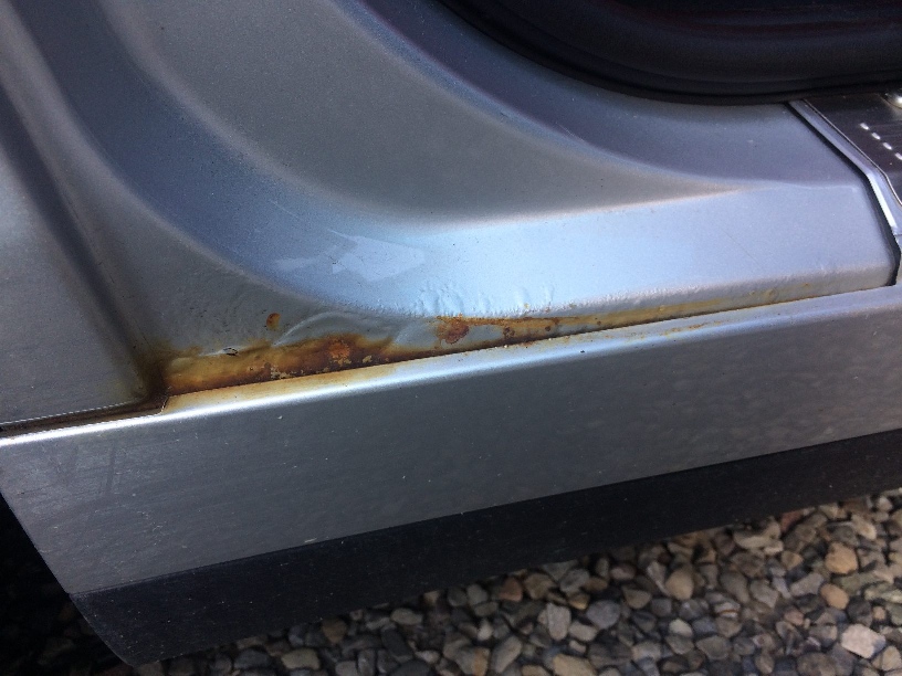

- etwas Rost am hinteren Schweller und an der Motorhaubenaufnahme

- Kühlergrill "etwas" locker

auf den Bilder sieht er ja nicht sooo gut aus. Wenn man Alles macht, was Du bis jetzt auf der Lister hast, dann geht da locker noch mal soviel rein, wie er kosten soll. Gefühlt eher mehr.

Optik: Der Rost am Schweller ist ungewöhnlich. Von außen sieht man da wenig. Der Plasteschweller müsste ab, damit man sehen kann, wie schlimm es darunter ist. Könnte von einem Unfall stammen.
Die restliche Optik ist dann halt auch ne Menge Arbeit. Die Chromleisten an den Stoßstangen müsste man vor dem Neulackieren neu besorgen, kosten um die 100,-€ das Stück.
