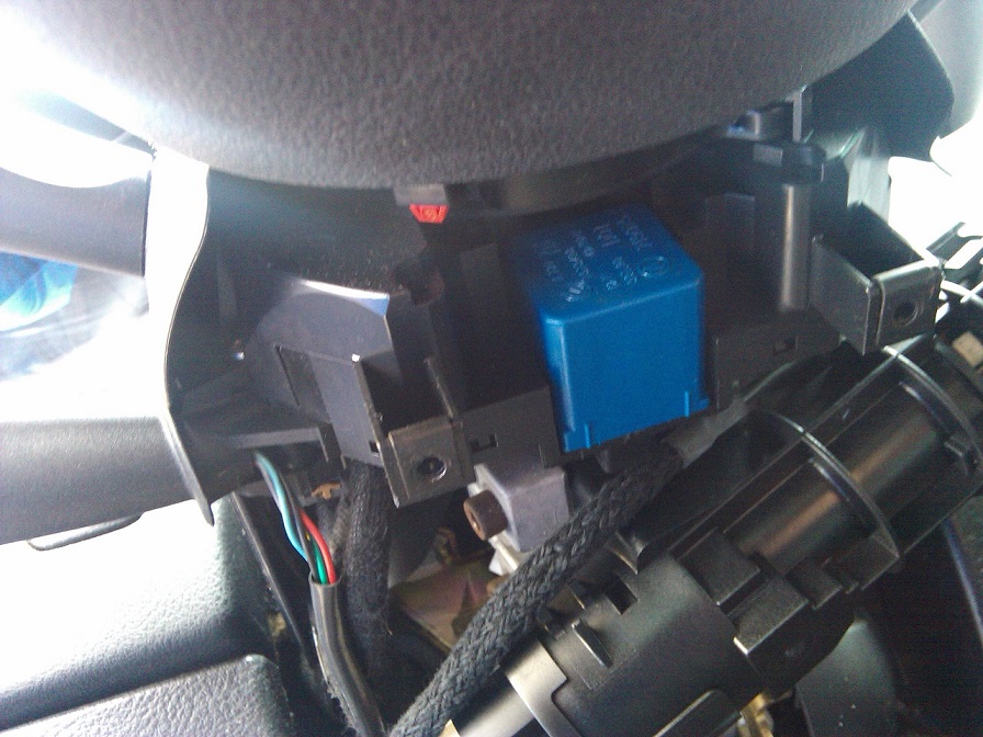

Buona sera a tutti, tolto un problema avanti un altro, da ierile frecce non vanno o almeno vanno molto di rado. Si accettano suggerimenti grazie a tutti.

ciao i relè delle frecce lo trovi sotto il piantone dello sterzo e quello azzurro vedi allegato....
a volte i relè si incantano e si bloccano del tutto cambialo e vedi che risolvi ......;)

È un rele normale o occorre prenderlo originale? Chissà se controlla pure l'accensione delle 4 frecce per l'antifurto....

Non è un semplice relè (è un'intermittenza) , penso che ci sia anche di concorrenza.
Prova a chiedere ad un autoricambi , portando il campione.

ciao, no per l'accensione delle 4 frecce antifurto c'è ne uno vicino al tergicristallo......

Purtroppo nel mio caso non è quello....
