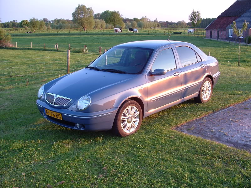

Als ik dan even google op lancia lybra emblema afbeeldingen en ik zie mijn eigen auto (foto is nog van een vorige eigenaar) in de zon glimmen, ben ik dat rotgeld zo weer vergeten!
