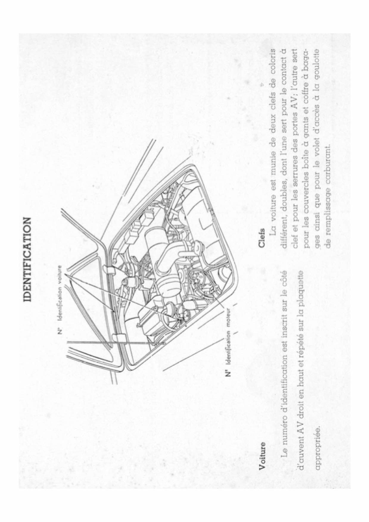

Bonsoir,
Je joins un extrait du manuel d'atelier pour l'emplacement du n° de la voiture.
Je suis bien d'accord avec Pierre pour penser que l'acquisition des CD de la flavia sur le site est un achat incontournable dans l'optique d'une restauration. C'est une mine de renseignements indispensable.
Bon courage
François
Bon courage
François

Re: Lancia flavia coupé --> données constructeur
En complément du message de François,
Le type et numéro de série du moteur est gravé dans l'alu entre le bloc cylindre pair (donc coté droit) et la cloche d'embrayage. La gravure est sur une surface disposée horizontalement.
Normalement, pour un coupé Flavia, le type moteur devrait être :
815.00 pour un moteur 1.500, 815.300 pour un moteur 1.800 carbu et 815.400 pour un 1.800 à injection.
La gravure est peut être sous la forme *815*00* par exemple.
Sauf erreur de ma part, je ne connais aucun document permettant pour une voiture donnée de lier le numéro de châssis avec le numéro du moteur. De ce fait "Matching numbers" comme on voit parfois sur certaines annonces Lancia ne correspond qu'au type de moteur et non son identification complète (type moteur + numéro de série du moteur).
Ces annonces laissent supposer que la voiture dispose toujours de son moteur d'origine (comme pour certaines voitures anglaises) , A ma connaissance possible mais non vérifiable.
Pierre.
