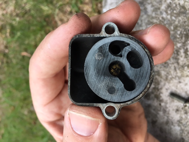

Drehschieber kann man manchmal um 180 Grad verdreht einbauen .!!

Das hatte ich auch gehofft. Wäre so schöne Lösung gewesen.

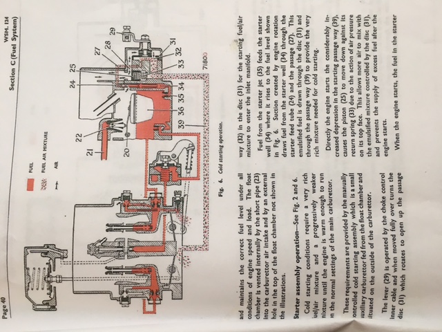

Ergänzung: Das Bild zeigt noch die Scheibe des alten Vergasers. Der 2. Anhang zeigt die Funktionsweise des Ckoke-Betriebs. Stammt aus dem WHB des Sunbeam Alpine S3, bei dem der PAIA 3 verbaut wurde. Die vollständige Darstellung habe ich bei der IGFF hinterlegt.

Das Problem mit dem Choke habe ich nun auch gelöst. Kanal 27 (s. Schemazeichnung vom letzten Beitrag) ist der Kanal, über den das zusätzliche Gemisch angezogen und bei entsprechende Choke- (Scheiben-) Stellung in den Ansaug gespritzt wird. Dieser Kanal muss von außen durch eine Messingbuchse verschlossen sein. Vermutlich durch das Reinigen des Oberteils ist die Buchse verloren gegangen, so dass bei Chokestellung nicht zusätzliches Gemisch sondern pure Luft angesaugt wurde. Und zwar so viel, dass der Motor auch im warmen Zustand ausging bzw im kalten Zustand (jeweils im Chokebetrieb) nicht zu starten war. Die Schemadarstellung von Sunbeam ist genial, wenngleich die Schnitte nicht DIN entsprechen und dadurch etwas seltsam sind. Aber das hat mich auf die Spur gebracht.
