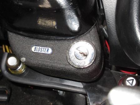

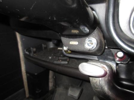

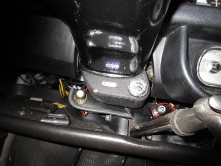

Re: Neiman et Bloque volant ?
Bonjour,
Ci joint, trois photos du "Bloster" (blocage colonne de direction) de ma berline Flavia S2 1800. C'était peut être en option.
Pour info, les deux interrupteurs à droite et à gauche, bien visibles sur les photos mais quasiment invisibles sinon, sont des ajouts personnels pour "Feux ar de brouillard" et "Feux de détresse" avec voyants témoins intégrés. Ils sont d'origine coupé Beta S1/S2 "presque" contemporains.
Pierre.
Pierre.
Merci pour l'info,
En première analyse de tes photos, je n'ai pas souvenir d'un tel système sur la colonne de direction de la mienne.
Mais je vais vérifier lors de ma prochaine séance de mécanique.
A+
A+
