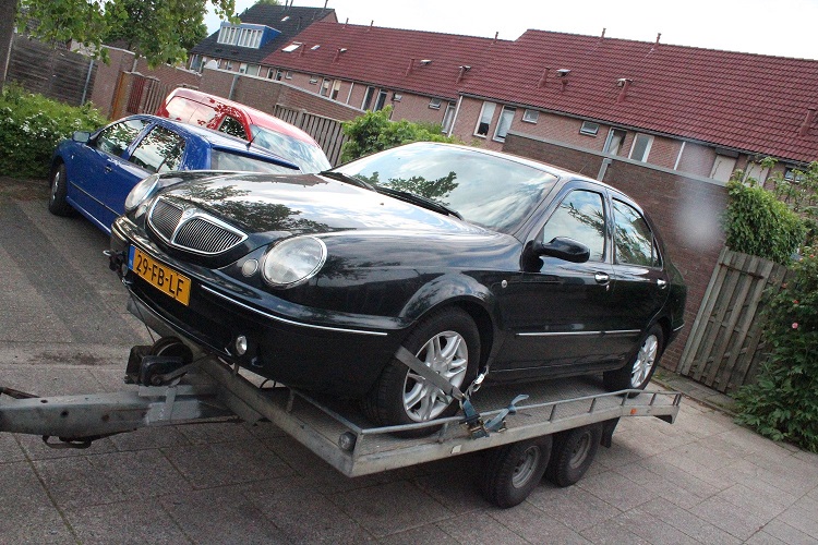

Heb een Lybra gekocht voor 150 euro met 230.000 op de teller van iemand die geen zin meer had om hem in orde te maken.

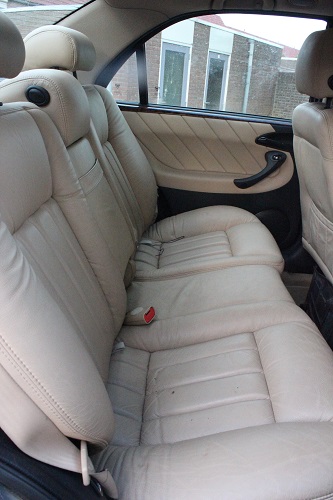

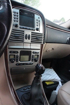

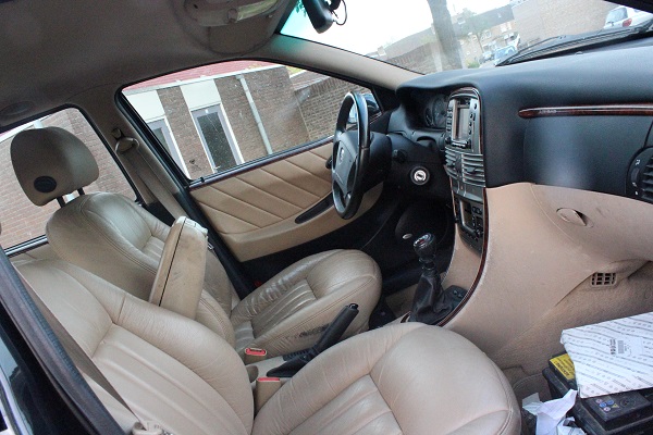

Wagen zelf is zwart en heeft een leren beige interieur met alles erop en eraan waarvan het meeste ook daadwerkelijk werkt(behalve de stoelverwarming.
Voordat ik hem heb overgenomen van deze jongeman heb ik gekeken of de motor draait en geen gek geluid maakt wat duid op compressie problemen.
Nu draaide de motor wel van boven tot onder dus ik dacht van waarom niet.
