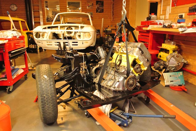

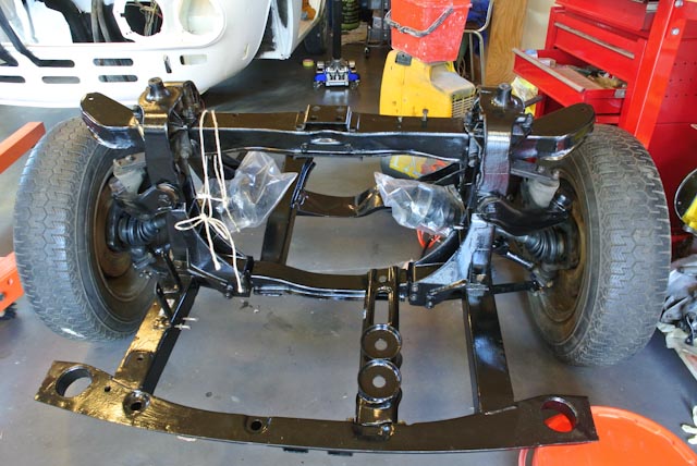

na heropbouw subframe, terugplaatsen versnellingsbak & motor, nu bezig met plaatsen onderdelen aan motor.
maar ... heb ik iets verkeerd gelabeld of ben ik iets verloren, beide zeer goed mogelijk(ondanks een berg plastic zakjes )
maar heb een vraag :
kan het zijn dat het uitlaatspruitstuk met bouten aan de cilinderkop vast zit ( en niet met studs en moeren) ?
indien met bouten : specifieke plaats voor verschillende lengte ?
dank bij voorbaat
grten, Geert

Spruitstuk zet je vast met bouten. Als je het met tapeinden doet krijg jet het spruitstuk er niet af als eea in de auto is gemonteerd.
Bij het originele spruitstuk zijn de M8 bouten allemaal gelijk. Bij sommige imitatie spruitstukken zijn er een paar inbus bouten bij.
De lengte kun je vaststellen door de dikte van de flens en pakking te meten en de diepte van het gat. De helicoils die Lancia in aluminium gebruikte zijn 2D. Dus als de draad minimaal 16 mm in de kop gaat is het al goed.

bedankt Huib voor het duidelijke antwoord, hier kan ik mee verder.
( ps : wat is 2D voor de helicoids ( ik weet dat ik dat niet moet vragen noch om verder te kunnen, noch voor m'n 'streetcred', maar een mens wil wel bijleren).
groeten, Geert.
groeten, Geert.
Re: bouten uitlaatspruitstuk ?
2D betekent dat de lengte 2x de Diameter is.
