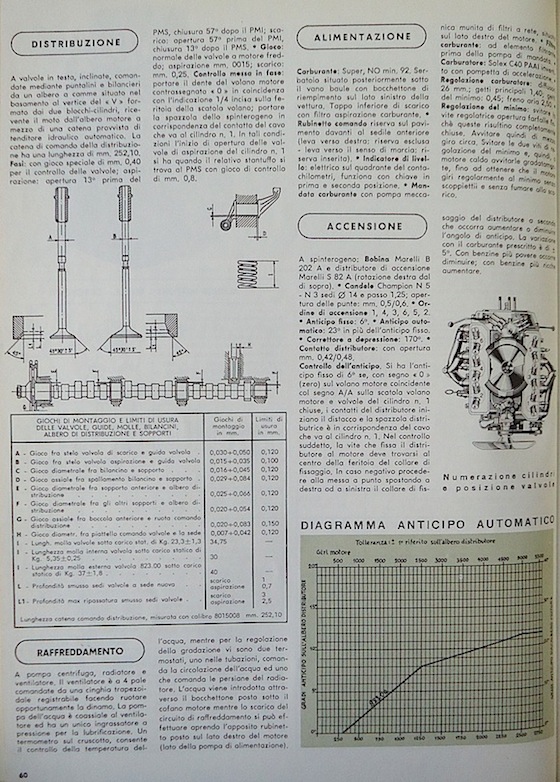

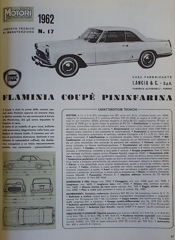

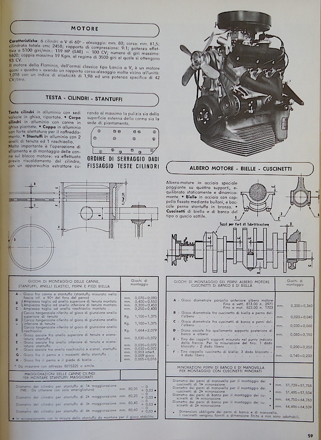

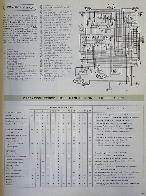

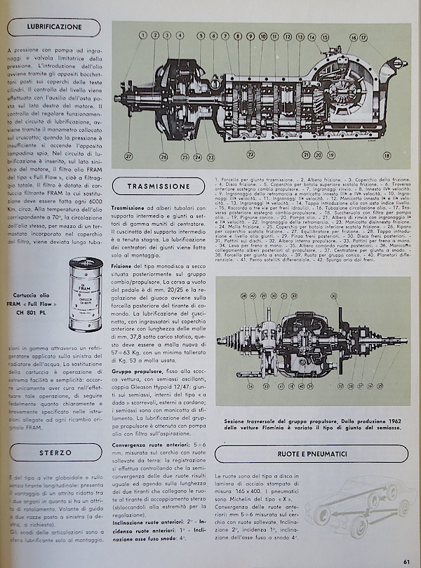

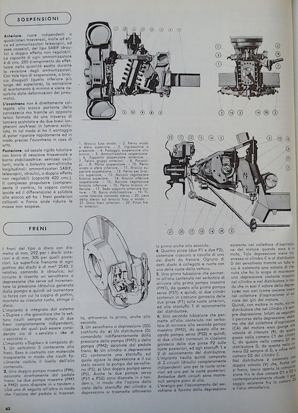

Riporto qui l'inserto tecnico n°17 apparso sulla rivista Torino Motori del 1962. Nata prima di Quattroruote, questa rivista ebbe una discreta fortuna per circa 30 anni, fino alla scomparsa del suo fondatore-direttore Luigi Sanguineti.
