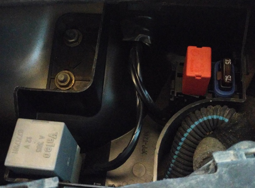

Allora la situazione nella mia Lybra in quel vano è molto differente. Da me ci sono un relè grande a 5 contatti (che dovrebbe essere del compressore condizionatore), uno piccolo a 4 contatti (che dovrebbe essere dei lavafari) ed un fusibile. Anche togliendoli la chiusura centralizzata funziona, ma l'antifurto (lampeggio e beep) no. Inoltre ho letto che nella versione con antifurto il relè non sta li.
Di seguito le foto del vano:
