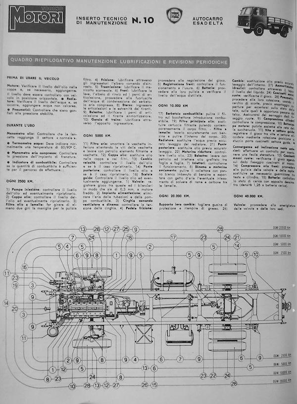

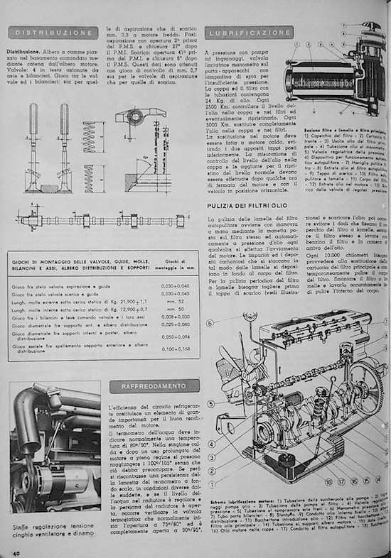

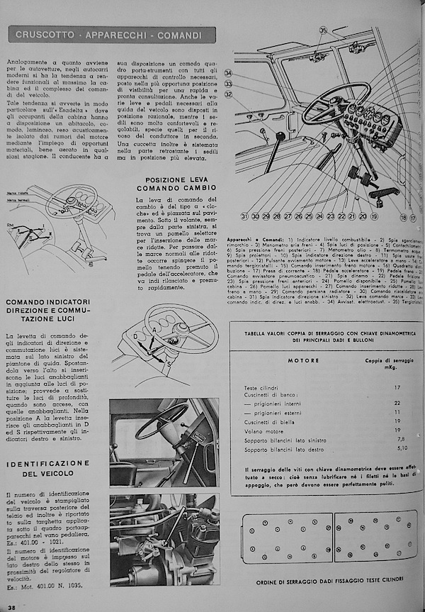

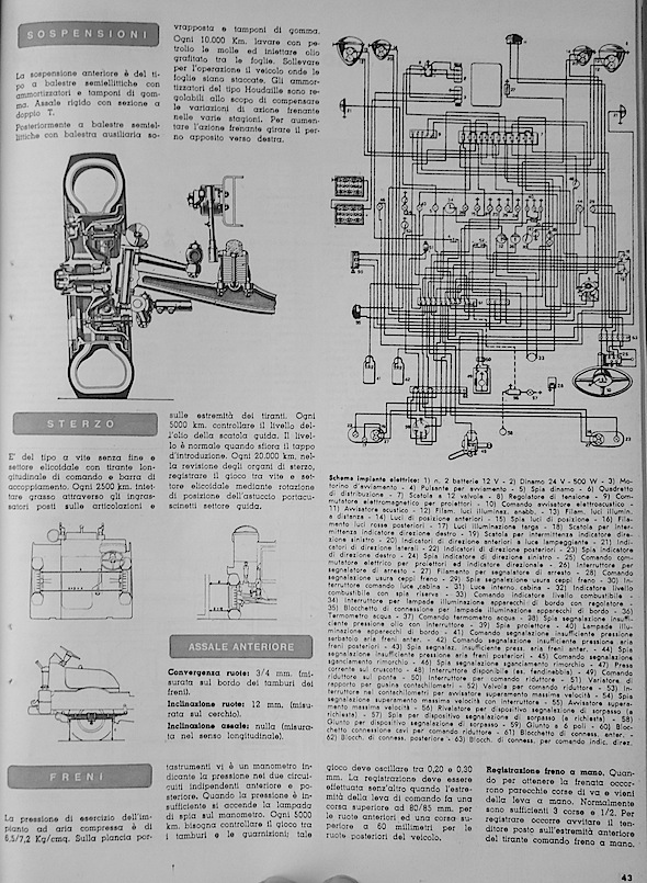

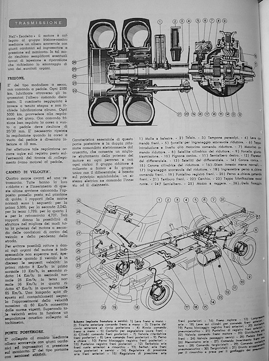

Riporto qui l'inserto tecnico n°10 apparso sulla rivista Torino Motori del 1960. Nata prima di Quattroruote, questa rivista ebbe una discreta fortuna per circa 30 anni, fino alla scomparsa del suo fondatore-direttore Luigi Sanguineti.
PG-ADMIN
Gli inserti tecnici di Torino Motori: Esadelta.
