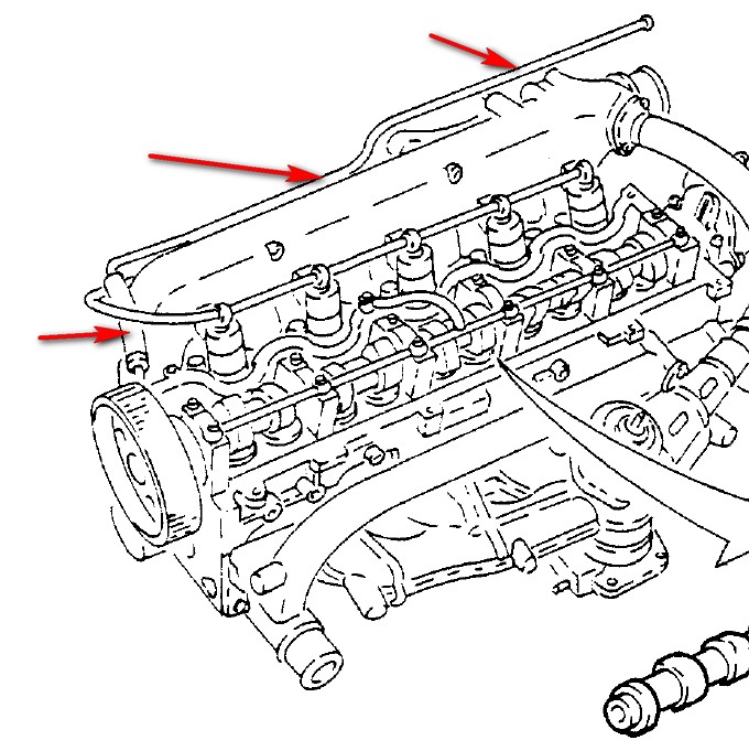

ciao a tutti,
scusate la mia ignoranza ma il raccordo-tubicino evidenziato nella figura allegata cosa è?
Parliamo di motore diesel.
grazie

È il recupero del gasolio in eccesso dagli iniettori.
Se perde ti consiglio di ordinarlo originale, a me è capitato e provai a sostituire i tubetti, a bloccarli con le fascette, ma perdevano sempre.
Montato il tubo originale (viene venduto già completo di raccordi) e risolto il problema.

(tu) grazie mille :)-D
