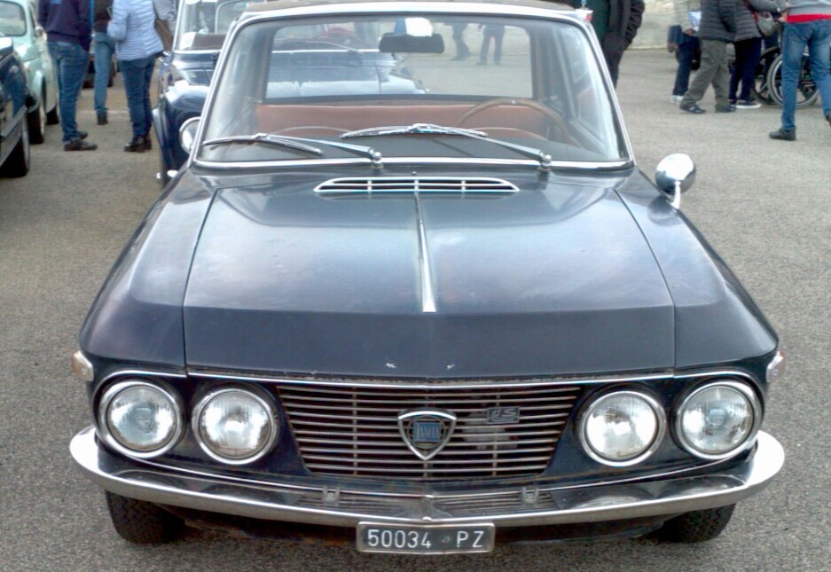

Oggi a Cassino con Francesca .

con o senza il cambio "testone" riprodotto? (:P)

A Robè... ma che è un aeroplano Francesca ?

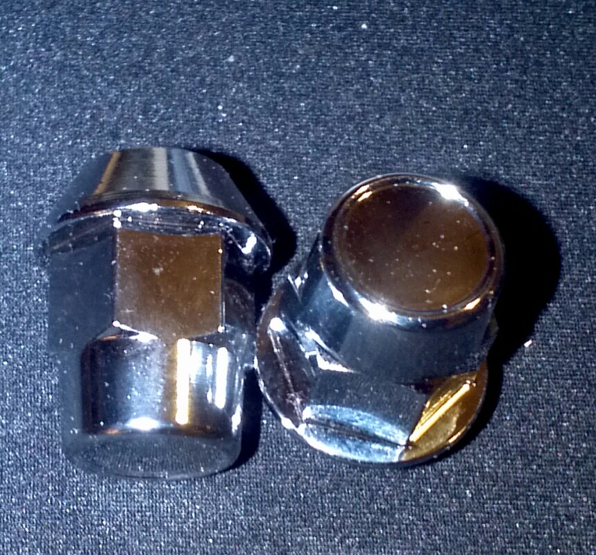

Puntine trovate originali Magneti Marelli ma ho girato tutti dico propio tutti i negozi alla fine da Spit line di via Manno a Roma zona Alberone dove ha anche i dadi ciechi che ti ho fatto vedere nelle foto del forum Viva Lancia Fulvia , caro Gianpietro ho fatto anche quelli per i cerchi Campagnolo e sono venuti molto bene vi manca solo la C marchiata sulla testa del dado, ma poi il giapponese in svizzera che ha rilevato il marchio Campagnolo si potrebbe i...........e ed non voglio problemi con i giapponesi comunque a Valdobbiadene me ne porto una serie completa per i Cromodora se vuoi porta un po di Puntine ma Magneti Marelli pensa che le stesse le montavano anche la 1300-1500 Fiat il loro numero di catalogo era : 71059501 quando le producevano Saluti e cordialita' maimone.

Caro dave , il cambio replica ma perfezionato indistruttibile dal sottoscritto sara' pronto per Natale ma ne ho fatto solo tre esemplari e li devo provare per perfezionarli eventualmente poiche'i rapporti sono nuovi nuovi ed con i nuovi ingranaggi madre avro' tre possibili soluzioni da provare senza smontare il cambio e mantenendo la corona ed il pignone originali Lancia. Potro' quindi avere un cambio corto , un cambio normale ed un cambio da allungo per la la motorizza 1400 ( altro mio progetto in sviluppo) Sotto l'albero ci sara' Salutoni da MaimoneP.S. intanto ho relizzato i dadi ciechi per cerchi Campagnolo ed altri guardali!

scusate la mia ignoranza ma i dadi campagnolo sono a sede coniche mentre quei per ruote ferro, stilauto cromodora ed altri sono a sede "rotonda"?

Si . I Campagnolo i Styleauto ed altri sono a sede conica i Cromodora in ferro sono concavi.I rapporti su cui mi baso per la modifica sul testone sono quelli del cambio Cytroen saxo 1000 che pero' cambiando i due ingranaggi madre posso modificare in tre modi senza tirare giu' il cambio . fammi sapere dei pistoni moderni che si possono montare ed dove interveresti.C'e' un amico che sta' montando iniezione al posto dei carburatori vi faro' sapere ragazzi. maimone.
