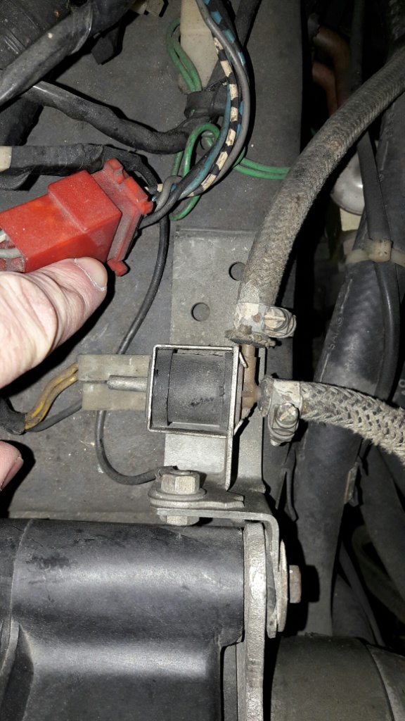

Walter, mi può confermarese è quella nella foto in allegato? Mi sarei aspettato un qualcosa comandato da un filo metallico ma se è questa è collegata a 2 cavi elettrici.
La ringrazio nuovamente.

walter1
Messaggi: 546
Iscritto il: 24 gen 2009, 20:13
Re: Rubinetto acqua riscaldamento abitacolo
Messaggio da leggere da walter1 »
Segui i due tubicini collegati all'elettrovalvola e capirai a cosa sono collegati e a cosa servono quelli evidenziati nela tua foto. La valvola di intercettazione dell'acqua riscaldamernto è ben diversa e la potrai trovarla seguendo il percorso della tubazione, di adduzione acqua calda al radiatorino, dal barilotto raccolta acqua posto sopra le canne di aspirazione e indirizzato verso l'abitacolo. Saluti

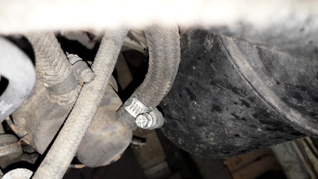

Provo con una seconda candidata ma non ne sono molto convinto...
Lato destro della macchina vero? Non è che per caso devo smontare lo scatolotto con la ventola perchè la trovo li sotto?
grazie ancora.
walter1
Messaggi: 546
Quella sembra essere la pompa della benzina, Devi guardare al centro verso sx. Saluti

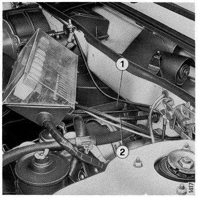

Tanja
Messaggi: 107
Iscritto il: 15 giu 2015, 22:07
Messaggio da leggere da Tanja »
Salve Ivan
non posso mandarle nessuna foto al momento, stante l'auto è in officina. Dando però una scorsa al manuale "Norme per le riparazioni", ho trovato la procedura per accedere al rubinetto. Allegata anche una foto del zona del vano motore. Il rubinetto non si vede finchè non si stacca la scatola portafusibili:
Paragrafo 13 2 0900
STACCO RIATTACCO RUBINETTO RISCALDATORE
Stacco
- Disporre un apposito recipiente sotto vettura e scaricare il liqquido raffreddamento motore.
- Staccare la scatola portafusibili e orientarla a lato.
- Sfilare il tubicine per depressione dell'attuatore, allentare la fascetta e sfilare il tubo completo di rubinetto.
- Staccare poi il rubinetto e la'ttuatore del tubo.
Riattacco
- Eseguire il riattacco del rubinetto riscaldatore con operazioni inverse allo stacco completando con il riempimento del circuito di raffreddamento.
stacco manicotti.jpg (60.79 KiB) Visto 8268 volte
