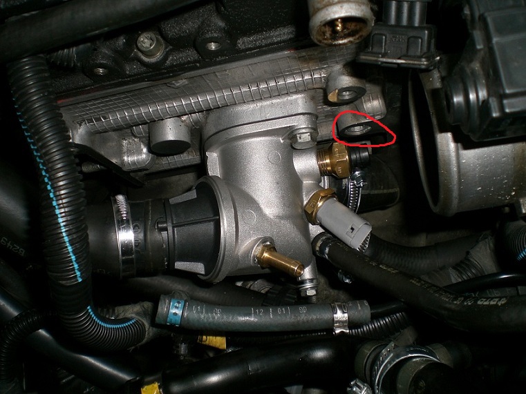

Weiß jemand wofür der Sensor direkt neben dem Thermostat ist?
Ich meine den der im Zylinderkopf eingeschraubt ist. Hat bei mir einen Roten Stecker.
Bekommt man laut eper nicht mehr.
Meine Temperaturanzeige zeigt nur Schwachsinn an, bei kaltem Motor vollausschlag und dann am tanzen.
Temperatur in Ordnung, Thermostat und Fühler im Thermostat neu, Kühlmittel neu und Temperatur in Ordnung.

Die Angabe, welcher Motor das sein soll, könnte hilfreich sein...
Ansonsten klingt das nach thermisch beeinflusstem Masseproblem.

es handelt sich um einen 2.4 20v.
Habe mehrfach das Kühlsystem gespült und nun wieder Paraflu 11 drauf. Habe den Wagen laufen lassen bis der Lüfter ansprang und die Anzeige hat 130grad gesagt. Habe mit einem ziemlich genauen Temperaturmessgerät die Flüssigkeit im Behälter und das Thermostatgehäuse gemessen, wobei diese maximal 80 grad hatten. Also alles in Butter..
Ich finde diesen einen Sensor nicht, bzw sagt mir Eper wenn es der richtige seinen sollte, dass dieser nicht mehr Lieferbar sei.
MfG

nichts gefunden..
laut eper soll er die nummer 7758171 haben.
habe vom alfa n sensor gefunden, welcher so aussieht als könnte er passen. jetzt müsste man nur wissen was für ein Gewinde im Kopf ist ....

Wo suchst du denn??? Die Fa. Partacus führt ihn im Online Shop
Partacus
Ob die den vorrätig haben, weiss ich aber nicht...., bin ich eher skeptisch
und lt. ePer wurde die Bestellnummer ersetzt durch 7628690 und den kannst du noch bestellen
FIAT Teile Online
der Preis ist aber ein Joke für einen blöden Sensor......
Und ein anderer Fiat Gruppe 2,4 Motor aus der gleichen Zeit hat mit grosser Wahrscheinlichkeit auch das gleiche Gewinde,

Partacus hat nicht eine Schraube! Finger weg! Die lassen erst bezahlen, stellen dann fest, dass nicht lieferbar, und dann kannst Du warten, warten, warten, warten.....
Die haben einfach alle möglichen Uraltkataloge online.

http://www.viva-lancia.com/lancia_fora/ ... sg-1103355
Ich meine, dass der schwarze Sensor auf dem Bild, nur über Fiat bestellbar war, der graue (Temperatur) Sensor war ein Standardteil, welches ich über einen Händler bei Daparto gefunden habe. Ich schaue morgen mal nach den Nummern.

Nein, der wurde nicht ersetzt durch 7628690, sondern dieser war früher, nämlich im Thema verbaut, meines Wissens auch nicht baugleich.
Das ist auch nicht nur ein Sensor, sondern auch der Thermoschalter für die Temperaturwarnleuchte, im Kappa schaltet die bei 120 °C.
Das Gewinde ist M16x1,5, SW 22.
Wurde nur im Kappa und im Fiat Marea verbaut.

partacus weiß ich dass die nichts da haben, hab ich mir von vorne rein schon gedacht.
es muss doch irgendeine alternative geben..
@Pelle : Bei mir sieht das etwas anders aus. da sitzt dort wo dein schwarzer sensor sitzt garnichts und der Sensor sitzt quasi daneben im zylinderkopf.
Rote markierung auf dem Bild.
Ebenso ist der Normale Temperatursensor im Thermostat auch mit einem anderen Blauen Stecker versehen, so ein standard Fiat stecker. Und besagter Sensor im Kopf ist auch ein Standard Stecker und ist Rot.
Ich werde heute mal ein Foto machen, muss sowieso an den Nehmerzylinder ran.
Habe schon ein wenig geforstet und glaube, dass dieser Sensor passen würde, allerdings ist auch die Frage ob er genau gleich funktionieren wird.
http://www.daparto.de/Teilenummernsuche ... oryId=3175
MfG
