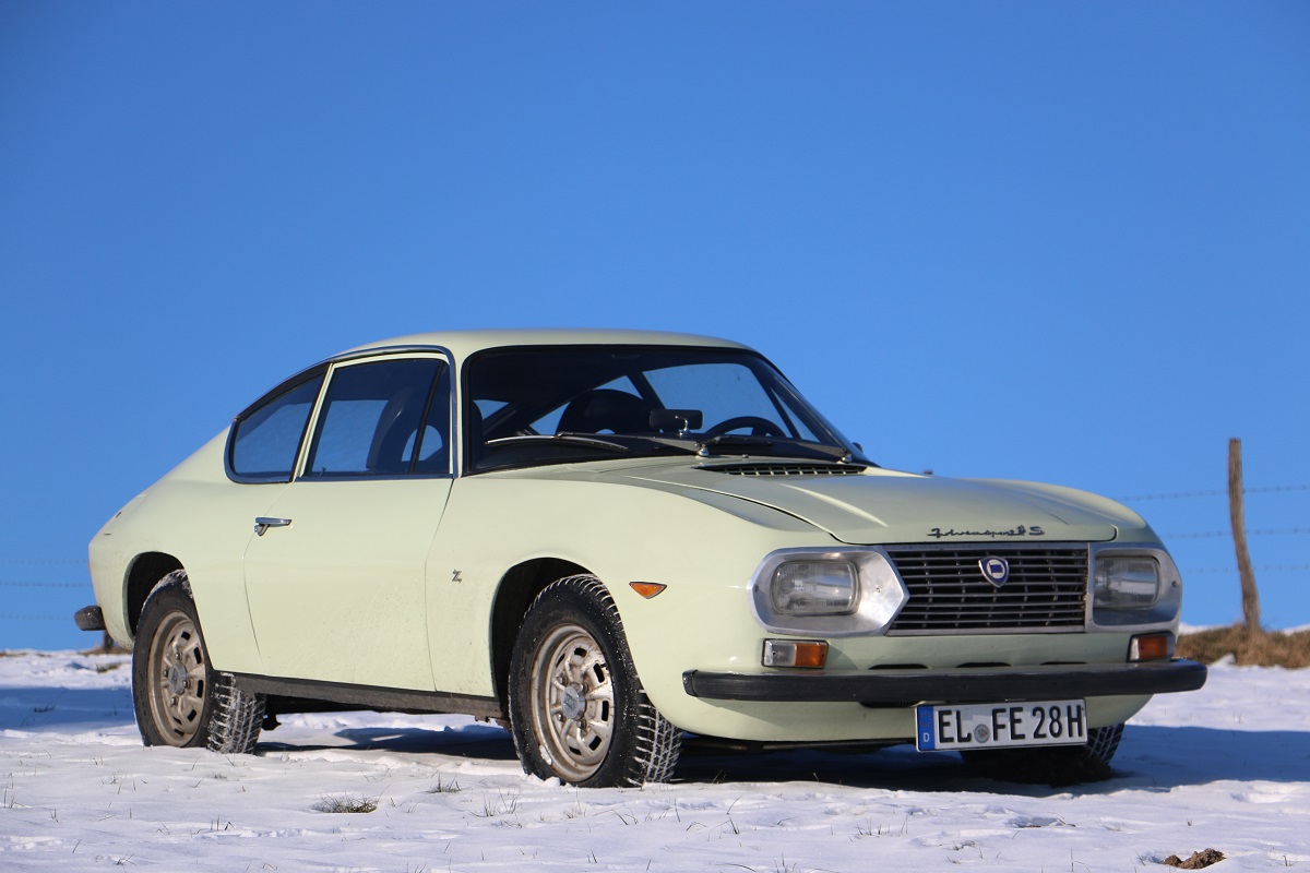

Traumhaft schön! Sind das jetzt die originalen Felgen auf dem Bild? Vorher waren doch breitere Reifen drauf? Jedenfalls sieht es auf dem Bild sehr stimmig aus und das Auto insgesamt echt klasse!
