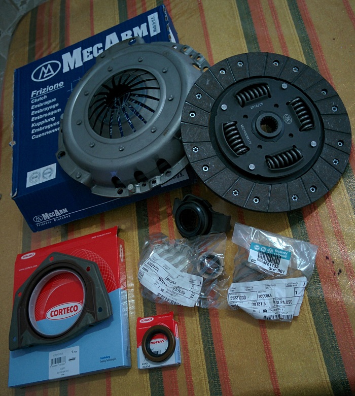

Allora ragazzi la frizione (Valeo) della K è ceduta, durata appena 150 mila km. Ancora non è stata smontata quindi non si sa di preciso quale sia il danno ma fa un casino terribile e dei pezzi saranno pure finiti in mezzo all'ingranaggio del motorino d'avviamento che fa un rumore assurdo, in più il pedale è durissimo.
Nel frattempo ho preso i ricambi per fare il lavoro e stavolta ho preso un kit frizione MecArm codice MK9639 che è equivalente al Valeo 801942 (la mia è una 2.0 114kW del 97). Ho voluto dare fiducia a un costruttore italiano, qualcuno ha esperienza? A prima occhiata ho notato che rispetto al kit Valeo le molle del disco frizione sono più robuste e si fa fatica a ruotarle con le mani mentre nel disco Valeo sembrano più lasche.
Assieme alla frizione cambieremo anche i paraolio (lato cambio e lato motore), le boccole della forcella, e infine daremo un'occhiata a una cosa che per il momento non vi svelo.
Pompa e cilindretto sono ok.
La macchina ha 300 mila km ma non prendetemi per pazzo XD
P.S. Sostituendo la frizione vi è mai capitato di dover rettificare il volano?

Ma no dai, io ho rifatto la frizione a 350mila km e non c'è stato bisogno di sostituire il volano. Comunque se fa il rumore da te descritto è facile che si sia rotto il cuscinetto di scorrimento interno, non lo spingidisco, ma bensì questo piccolo cuscinetto in questione. E' capitato a fine anno alla Punto di mia moglie e pensare che la frizione sostituita era ancora in buone condizioni. Avendo tirato giù tutto però conviene sostituire direttamente il kit.

Frizione sostituita! Prime impressioni molto meglio della precedente Valeo!
Di quella frizione non ero rimasto soddisfatto sin da subito perché vibrava e strappava un po' in partenza. Non so se dipendeva da chi ha fatto il lavoro...
Stavolta ho voluto cambiare e sono estremamente soddisfatto. Attacco graduale, nessuna vibrazione, pedale di una morbidezza disarmante.
Unica incognita la durata... Speriamo bene.
Il volano era perfetto quindi abbiamo solo dato un po' di carta vetrata per togliere la bruciatura naturale della superficie.
Il cuscinetto frizione era completamente rotto in tanti pezzi. Nessun danno al motorino d'avviamento.

Sono letteralmente sorpreso dalla frizione mecarm... Un altro mondo rispetto alla Valeo. Nessuna vibrazione, attacco molto graduale e pedale leggerissimo!
