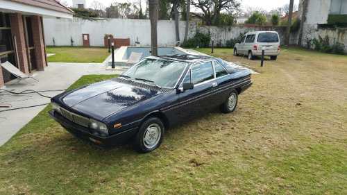

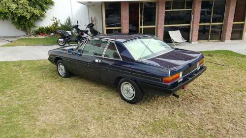

Ciao a tutti, mi presento: Mi chiamo Hernan, scrivo da Buenos Aires, Argentina.
Sono il proprietario di una delle sei Gamma Coupe importate da Fiat Auto tra il 1979 ne 1981.
E un 2500 a carburatore " Blu Lancia" con interni in pelle neri ,
Visto che sto inseguendo un restauro completo di meccanica ( smontato motore, sospensioni,freni ecc) volevo sapere come si fa la modifica per evitare il problema congenito del albero a camme che e collegato alla pompa del servosterzo e genera i problemi gia conosciuti.( quando abiamo aperto il motore c'era un pistone del lato SX colpito da una valvola e l'albero a camme gia riparato) C'e da dire che la mia vettura monta Aria Condizionata e che forse e un problema visto che per quel poco che ho visto la pompa si sposta avanti e si alloggia propio in quella zona. Vero?
Cosa si puó fare ?
I siti inglesi raccomandano tenere le cinghie del servosterzo un po "molli" per evitare strattonamenti....
Aspetto le vostre risposte e grazie in anticipo !!!!

Ciao Hernan, hai una delle più belle gamma coupè mai prodotte poichè il blu nella cilindrata 2500 è il modello più ricercato. Per quanto riguarda le modifiche alla distribuzione non devi fare nulla, solo sostituire le cinghie più frequentemente. Per il tensionamento di queste ti invierò le modalità descritte nel manuale d'officina a cui dovrai attenerti scupolosamente. Cinghie lente significa scalettamento di queste sulle pulegge e rottura dei bilancieri e valvole. Dammi un indirizzo email che ti invio. Saluti

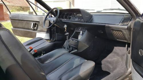

Scusami se non ti ho riferito nella mia precedente, guardando le foto, anche se hai la tappezzeria in ottimo stato hai le sedute dei sedili anteriori senza le molle di sostegno sotto la spugna. E' un difetto di tutte le gamma poichè sono state concepite senza. Poi risolvere col delle molle o fasce che dovrai ancorare ai tiranti longitudinali e trasversali in acciaio nella parte sottostante il sedile. Saluti

Non lo sapevo !!!! Come fai a vederlo ???? La macchina ha percosro soltanto 26 milla Km. ha avuto solo due proprietari ed e stata ferma per decenni....Quindi gli interni sono NUOVI. Soltanto e saltata la molla che ferma lo schienale lato guida, quindo non blocca quando si piega lo schienale per far passare qualcuno dietro.
Il resto ( fino ad ora) mi sembrava a posto !!!!

Si nota subito il pozzetto che si crea sulla seduta del sedile per la mancanza delle molle. Per quanto riguarda il blocco del sedile anteriore, sul montante che regge lo sportello c'è un pulsante al quale è vincolato un cavo in acciaio che si aziona quando si apre lo sportello, questo è collegato ad una leva sotto il sedile per il blocco dello schienale. Guarda meglio. Saluti
