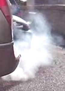

Grazie per la gentile risposta. Il fumo esce solo dal tubo di scappamento dietro. Non saprei se puo' essere il Webasto. Allego 3 fotogrammi in successione. Il primo e' all'accensione, il secondo dopo 2/3 secondi ed il terzo dopo 5/6 secondi e 10/15 netri dalla partenza. Si dissolve tutto in brevissimo tempo solo partendo immediatamente e/o dando 2/3 colpi di accelleratore a freddo sul posto (meno consigliato). Stranissimo.

Sembra qua si che tu abbia la guarnizione della testa bruciata e che ti trafili un pochino di acqua nei cilindri mentre sta ferma. A qualche amico si è inchiodato il motore peggiorando la situazione entrando molta acqua. Spero non sia il tuo caso comunque con il tasto cerca dovresti trovare le discussioni con questo argomento..

Anche io sono dell'avviso di Roberto.
Controlla bene l'acqua quotidianamente.
Per avere quell'effetto bastano pochissime gocce trafilate.
Controllerei anche l'efficienza dello scambiatore di calore.
