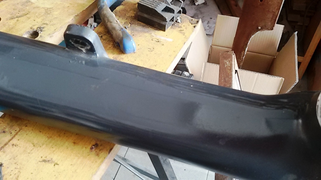

Buongiorno e buon anno a tutti! La mia Appia 3 serie è da un paio di mesi nelle mani del lattoniere che sta operando (grazie a due donatrici) un recupero più fedele possibile all'originale ma che non mi è dato seguire per la distanza che mi separa da lui e per l'età del lattoniere stesso che non lo fa andare molto d'accordo con foto digitali e relativo invio
Detto questo, il lavoro dovrebbe essere quasi ultimato e si avvicina il momento della riverniciatura...I quesiti che vi pongo sono questi: fornendo il mio numero di telaio all'archivio Lancia, l'auto risulta prodotta nel colore Blu Lancia: questo colore mi risulta essere un blu molto scuro e avendo smontato la mia Appia personalmente vite per vite, non ne ho trovata traccia ma ho sempre trovato il colore che vedete ben rappresentato dal piantone dello sterzo nelle foto allegate. La prima domanda è se sapete dirmi di che colore si tratta, la seconda è se mi consigliate di riverniciare del blu Lancia come risulta da registro o del colore del piantone (come immagino sia sempre stata verniciata dal 1962). Ultima domanda da profano: che tipo di vernice veniva usata all'epoca e che tipo di vernice consigliate oggi? (Per esempio Max Meyer ha le corrispondenze specifiche dei codici)

Auguri anche a te. Dalle foto non lo vedo blu, ma un grigio scuro, ma può essere solo questione di fotografia.

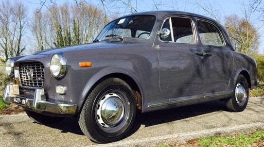

E' decisamente più un grigio che un blu (al limite un grigio tendente al petrolio). Per questo non mi convinceva la corrispondenza con il blu Lancia. La foto ha alterato pochissimo la colorazione reale quindi se qualcuno riconoscesse il nome del colore, gliene sarei grato
Grazie per i codici ma li avevo già visti e il blu Lancia di quella scheda corrisponde appunto ad un blu molto scuro che credo niente abbia a che vedere con la mia Lancia... Male che vada porterò il piantone a far scansionare con lo spettrofotometro e vediamo a quale colore Lancia dell'epoca si avvicina di più
Personalmente sono convinto che il colore della mia Appia sia sempre stato e dovrà essere quello che allego in foto... (il problema è che non ne conosco il nome)
- appia.jpg (74.72 KiB) Visto 1927 volte

Fumo di Londra ?

Non risulta tra i colori della mia terza serie... mi sto orientando verso il grigio scuro ascot Max Meyer 12.089...

A mio avviso è grigio cascine.

Grazie, questo in effetti mi convince di più oltre a essere un bellissimo colore... Avanti i prossimi!
