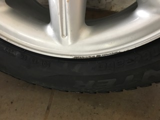

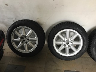

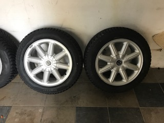

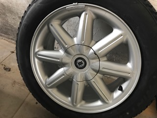

Orginale Kappa Felgen 16 Zoll mit nagelneuen Reifen
4 Speedline Felgen in sehr gutem Zustand. 1 Felge hat leichten Bordsteinschaden, aber nichts wildes.
Deckel sind alle dazu, die Embleme bisschen ausgeblichen und verkratzt.
Nagelneue Pirelli Winterreifen ( Rechnung über 360€ geb ich mit) Die Reifen sind die leisesten auf dem Markt in dieser Grösse.
Denke 480€ sind fair !!??
Radschrauben gehören dazu.
Demnächst biete ich noch den selben Felgentyp in 17 Zoll mit guten 225/45/17 Sommerreifen von Dunlop an.
Standort Wiesbaden.

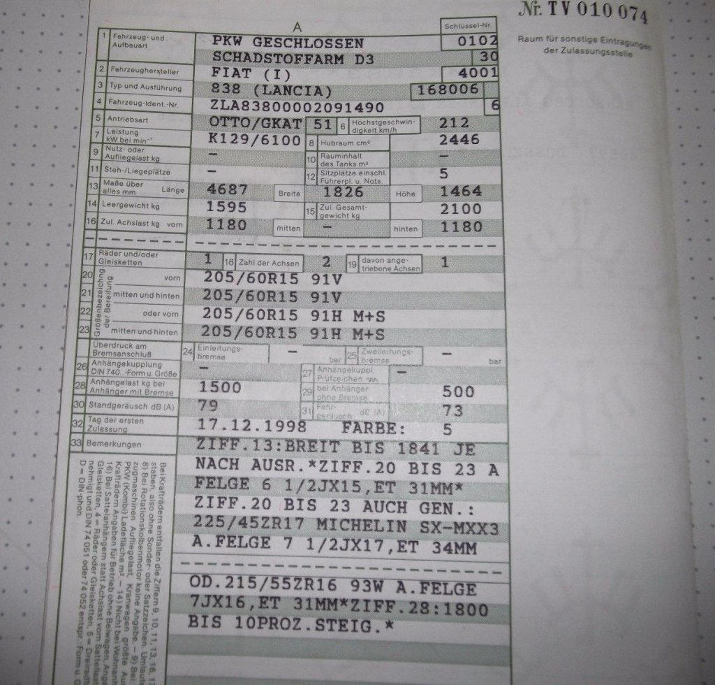

Für die Berlina sind 205/55/16 als Serienbereifung zugelassen. Das haben alle die mit 16" Felgen ausgeliefert wurden.
Das steht auch in allen Betriebsanleitungen drinnen. Ich verstehe gerade nicht was der Tüvmann will. Als ich beim
Tüv war wegen Winterräder für den SW hat der mir einen Zettel ausgedruckt wo die 205/55/16 und die 215/55/16
draufstanden. Von den Felgen stand da nichts. Das sind auch die Größen die es ab Werk für die Zubehörfelgen gab.
Bei der Berlina steht da immer 205/55/16 . Wenn die Felgen jetzt eingetragen sind kannst Du diese Größe wohl fahren.
Für 215/55/16 brauchst Du wohl eine Abnahme. Such Dir am besten einen TÜV-Mann der für Räder zuständig ist.
Die anderen nennen sich zwar Prüfingenieur wollen aber nichts tuen was über abschreiben von Zetteln hinausgeht.
Den Bremsenumbau an meinem 155ér wollte in Hamburg auch keiner abnehmen. Das hab ich dann in Lüneburg machen
lassen.
bei ebay hat einer seinen alten Schein vom SW drinnen da sind die 7x16 mit 215/55/16 eingetragen, vielleicht hilft Dir
das weiter.
