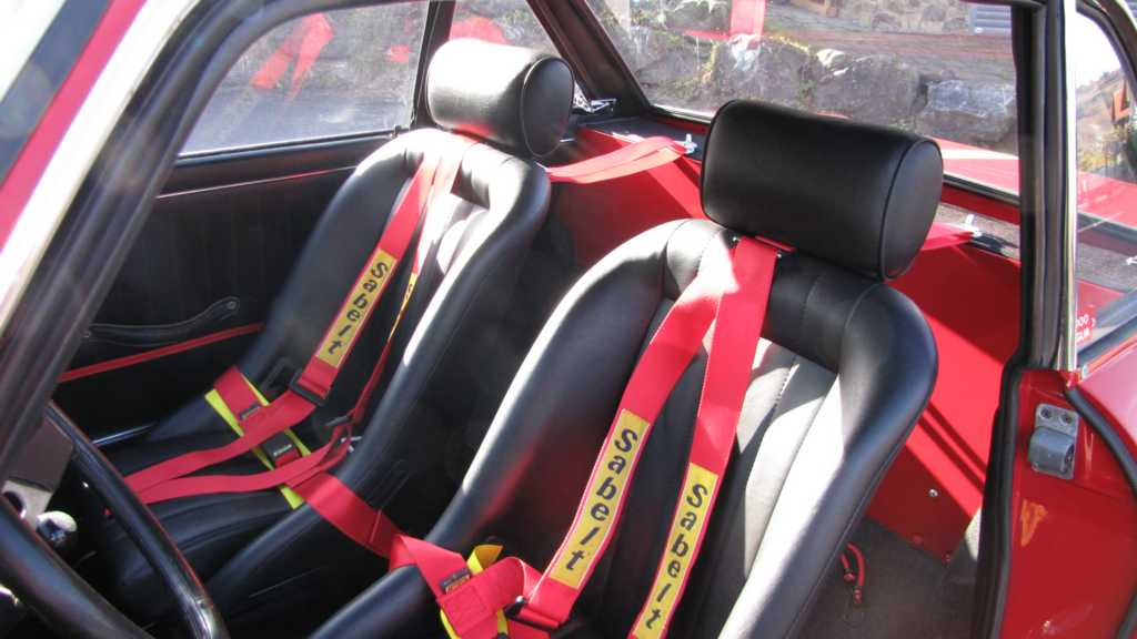

Im Anhang ein Bild der BF Torino mit 4-Punkt-Gurten. Ist so alles eingetragen, aber wie schon geschrieben, im normalen Strassenverkehr nerven mich die Gurte..

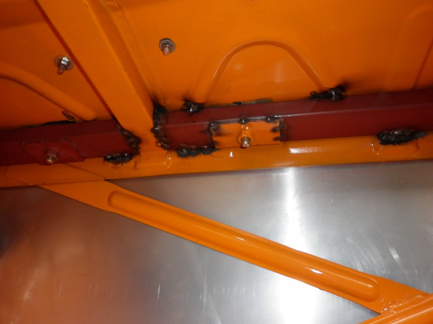

Für die Gurte musste ich übrigens die Hutablage mit eingeschweissten Vierkantrohren verstärken. Die übliche Verstärkungsplatte entlockte dem Prüfer ein mildes Lächeln, als er sich die Hutablage von unten betrachtete

Hast du vielleicht noch ein Bild von der Verstärkung der Hutablage?

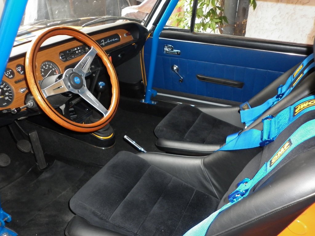

Probesitzen ist ein absolutes Muß!
Habe auf verschiedenen Messen Probegesessen und die optisch tollsten Sitze waren gerade vom Seitenhalt gar nichts.
Habe dann in den Cobra Classic gesessen und die haben gepasst wie ein paar gute Schuhe am Fuß.
Also gekauft.
Passen auch optisch zeitgemäß.
Eingetragen sind sie auch.(tu)
